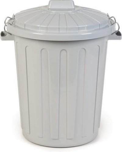

Binnenkort komt hopelijk mijn Chinese cycloon binnen om eens uit te proberen. Nu heb ik een Curver ton over die ik als opvangbak wil gebruiken. Het enige nadeel is dat de cycloon waarschijnlijk niet helemaal verticaal gemonteerd kan worden omdat de deksel van de ton bol is. Weet iemand of dit afbreuk zal doen aan de werking?
yoek
220
Oisterwijk
Cycloon moet verticaal staan anders valt het stof niet goed naar beneden. Dus ipv een deksel zou je een houten plaat kunnen nemen.
Maar ik ben het met Joris eens, die ton zal imploderen zonder ribben.

De opmerken van alle mensen hierboven, zijn juist.
Je vat is te zwak en zal geheel naar binnen vouwen als je gaat afzuigen. Je kunt je vat versterken met wat houten of metalen ringen, die de tegen de binnenwand zitten, waardoor het niet naar binnen wordt getrokken.
Je vat kun je ook vervangen door een vat wat sterk genoeg is. Kan van hout, kunststof , metaal of een andere stof zijn. Als het maar met wat onderdruk niet implodeert.

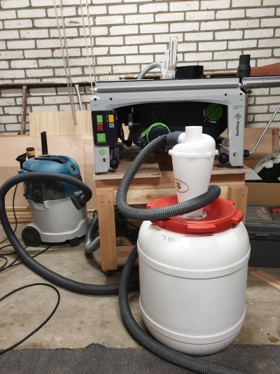

Inmiddels een voerton gehaald via Marktplaats (€5) en daar de cycloon uit China op gemonteerd.
Ik heb de koppelingen en slang bij Wildkamp gehaald, daar hebben ze erg veel en kan je even goed proberen wat past en wat niet.

Alleen niet het zuig gedeelte niet dicht houden, omdat dan waarschijnlijk het vat implodeert.

Heb ook zo een vat en is echt dik plastiek ,heb er ook een sycloon van gemaakt gaat nog steeds goed
Met de huishoud stofzuiger , denk wel dat ik dat draai deksel een keer verander in een snel sluiting

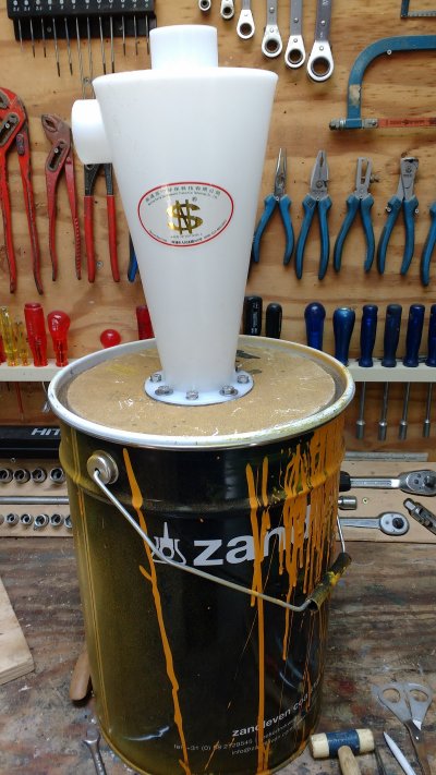

Ik ben naar een spuiterij in de buurt geweest en heb daar een stalen 30l vat met klemring deksel gekregen...
Ze wilden er wel graag vanaf, anders moeten ze stortkosten betalen!
Supersterk met een mooi vlak deksel en je krijgt er nog gratis reclame op ook van de verffabrikant 😂😂😂

Mooie compacte oplossing. Daar was ik ook naar op zoek. Ik ga hier de lokale spuiterij ook eens met een bezoekje vereren.
