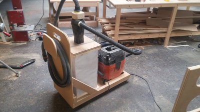

Voor mijn werkplaats heb ik enige maanden geleden een karretje gemaakt voor mijn stofafzuiging.
Ik heb gekozen voor de Fein 25 als stofzuiger vanwege de zeer goede zuigkracht en filters icm de prijs. Festool zal best goed zijn maar de prijsstelling is mij iets te gemaakt....lees te hoog. Aangezien ik liever niet iedere keer nieuwe stofzuigerzakken wil kopen heb ik hiervoor een cycloon tussen gezet.

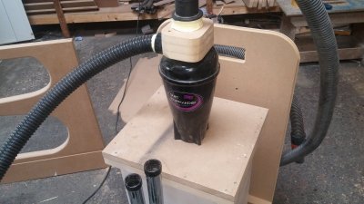

De cycloon is gemonteerd op een houten vierkanten bak van multiplex. Het deksel ligt er los op. De binnenkant van het deksel heb ik op de randen beplakt met isolatieband. Als je de stofzuiger aan zet zie je het deksel direct volledig dichttrekken door het gecreerde vacium. De wielen onder de kar komen van HBM. DE Fein van Toolmax. (de levertijden kloppen echt voor geen meter). De Cycloon van Ebay. dacht 29,- euro.
Je ziet ook wel cyloon opstellingen met een goedkope bouwstofzuiger maar dan mis je wel de opvang van fijnstof.
Om de cycloon op de stofzuiger te kunnen aansluiten heb ik een MDF klosje gemaakt. Werkt perfect. De slang tussen de stofzuiger en de Cycloon komt van Hornbach. Verkopen ze van de rol.
gr. Richard

Goede oplossing, maar volgens mij heb je de slangen verwisseld.
Bij een cycloon opstelling moet de stofzuigerslang op de boven aansluiting en de zuigslang op de zij aansluiting.
Te minste dat is mijn ervaring.
Ik heb er trouwens gewoon een Lidl stofzuiger op staan.
Groetnis, Roeland

Mooi stof karretje zo :)
Hoeveel stof komt er nu in de stofzuiger terecht dan?
Het zou misschien zo wel werken maar ik verwacht dat de werking nu (veel) minder zal zijn dan dat je het andersom (goed) aansluit.

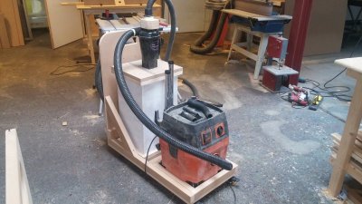

er komt nagenoeg niets in de stofzak. In eerste instantie zaten de slangen op de 'juiste' manier aangesloten maar toen vond ik het niet goed werken. Dus alles omgezet en nu werkt het als een tierelier. Ik weet het ook niet. Lijkt dus bijzonder weinig uit te maken. En dat kan ik uit ervaring zeggen.....

Best leuk dat het zo werkt. De andere richting zou beter moeten zijn met fijner stof, maar in de praktijk misschien ook niet.

Ik heb het nog een keer omgedraaid. Echt geen enkel verschil. Maar goed het werkt uitstekend in beide gevallen.
