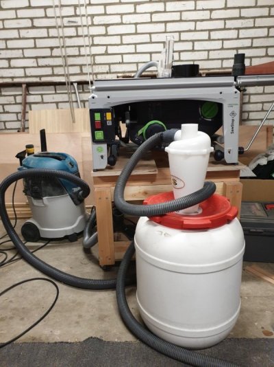

Leuke thread! ik heb net een cycloon, vat slangen en PVC spul gekocht. Het filter bij cycloonfilters en een klein 25liter kunststof vat bij Beqwaam. Verder adapters, een Y splitter (Bosta) en klein spul. Ik ga namelijk ook een stofzuigerslangen hub maken. Voor mijn invalzaag, kapex, frees, etc. Komt volgende week binnen, dan vertel ik nog wel over de vorderingen en bevindingen ;-)

Ik lees vaker dat men waarschuwt voor het vacuüm trekken van het vat. Ik heb een simpel plastic container met daarop een Makita aangesloten, maar ik heb geen enkel probleem met vacuüm trekken. Of heb ik dan een slecht functionerende stofzuiger?
Bekijk bijlage 100358
ik vind die makita zuiger echt wel tegenvallen. Ik had voordien een karcher wd3 p en die zoog toch wel veel krachtiger. Bij die makita moet je echt wel proberen zo groot mogelijke diameter aan te houden. Als ik die standaard slang aansluit op mn zaagtafel heb je bijna geen trek rond het zaagblad. steek ik er een slang van 51mm op is het ok te noemen. Die karcher trok dat met de standaard slang.
