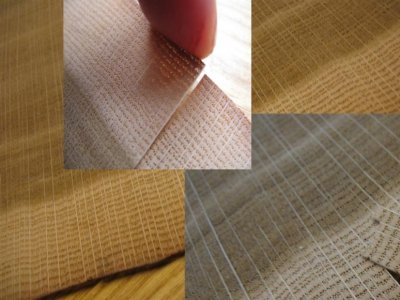

Voor een bepaald werkstuk snijd ik een aantal langgerekte 'taartpunten' uit een schijf kops fineer van europees eiken, om deze vervolgens tot een schaalvorm te kunnen buigen met de vacuumpers.
Per schijf heb ik 5 taartpunten van ongeveer 1 cm breed, verlopend tot een lange smalle punt van 18 cm (dus 90 cm lijmnaad per schijf!).
Het gaat heel goed als ik deze taartpunten dichtvouw en de naad vanaf de punt in stukje dichtlijm met secondelijm, geactiveerd met een harder waardoor ik snel kan werken. En nu komt het: hoewel ik heel strak probeer te snijden is het haast niet te voorkomen dat er minuscule openingen in de lijmnaad komen. Deze worden zichtbaar omdat er licht achter het hout komt (het ontwerp is een wandlamp).
Ik zoek dus naar een mogelijkheid om deze hele dunnen spleet gevuld te krijgen met een lijm die GEEN licht doorlaat, en min of meer dezelfde kleur heeft als de mergstralen in het eiken. Vanwege de werksnelheid is cyanoacrylaat icm met een verharder de aangewezen lijm, maar de vraag is of er mogelijkheden bestaan om er een kleurpigment aan toe te voegen waardoor deze opdroogt in een 'massief, koffie creme kleurig' aanzicht? Zie de foto voor de kleur van de mergstralen in het eiken.
