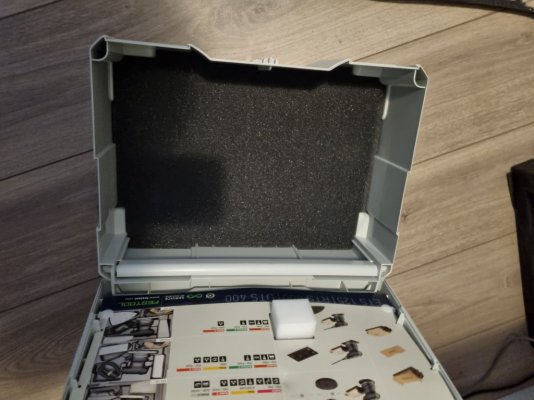

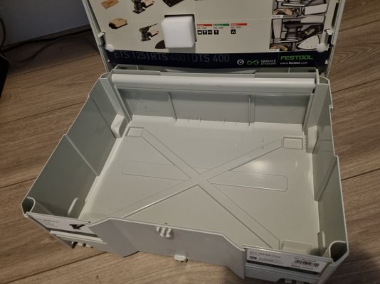

Hallo allemaal,
Sinds kort de wereld van klussen met hout aan het ontdekken en inmiddels al een mooie verzameling gereedschap bij elkaar. Nu begint het te kriebelen om de uitpuilende schuur wat te organiseren.
Hiervoor heb ik een aantal systainers gekocht omdat ik al een aantal festool gereedschappen heb. Ik wil dus al mijn gereedschap in systainers opbergen ook het niet festool gereedschap.

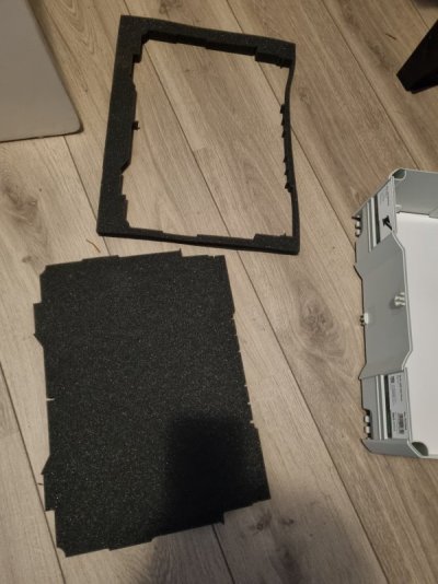

Een probleem waar ik tegen aan liep was de inlay van de systainers, gelukkig hebben we hebben een cnc laser om wat graveer werkzaamheden te verrichten maar zowaar bleek hier ook foam mee gesneden te kunnen worden.

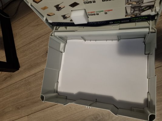

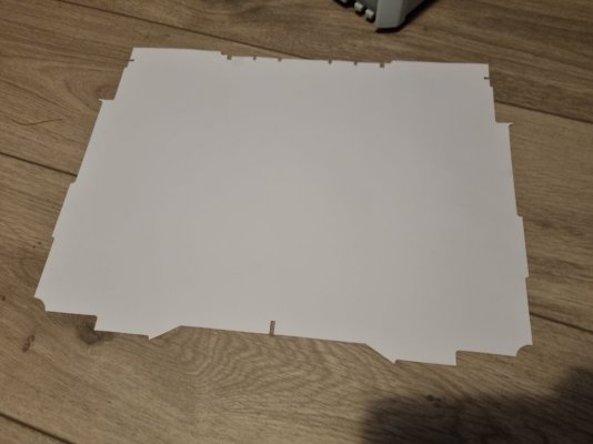

Vanuit mijn werk heb ik de beschikking over een cad pakket dus met wat tekenen hierbij de 1e resultaten.
Zoals te zien eerst een papieren versie gesneden en vervolgens een 20mm dikke foam versie. Ik kan tot 50mm foam snijden (getest) misschien dat dikker ook nog kan (iets voor de toekomst).
Nu de bodem gesneden is kan ik de inlays gaan ontwerpen en vervolgens allemaal gaan snijden.
Het foam heb ik gekocht bij schuimwinkel gaat om polyether sg25. Een bodemplaat als deze kost ongeveer 1.10 euro aan materiaal De laser machine is een eenvoudige cnc laser van aliexpress +/- 100 euro.
Ik heb al veel mooie ideeën gezien hier op het forum leuk om te zien! Brengt veel inspiratie!

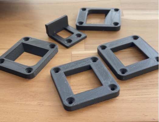

Voor degene die het leuk vinden hierbij een update van de kast.
Inmiddels is het eerste setje uit de 3d printer gekomen, die ga ik op een testplaat beoordelen of ze goed werken of niet en of ik wel of niet de systainers ga vast zetten.

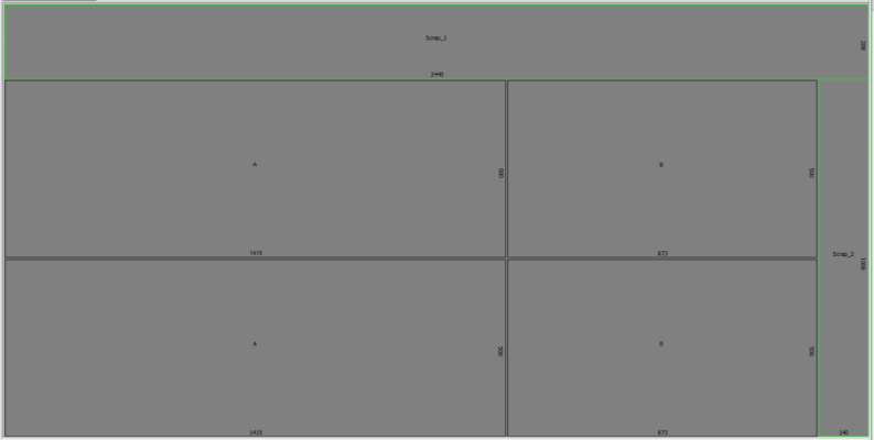

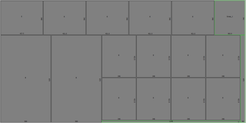

ik zie dat heel veel mensen op dit forum zelf hun zaagplannen tekenen in sketchup. ik doe dat met een gratis programma wat erg gemakkelijk werkt. je geeft gewoon op welke platen je hebt of van plan bent te kopen. en je geeft op welke onderdelen je allemaal nodig hebt. het programma berekend dan zelf het meest efficiënte zaagplan. als je veel voorraad hebt staan kun je ook prioriteiten geven welke platen je als eerst op wil maken etc. etc. voor degene met interesse hieronder de link.
het programma heet go nest 2D.
er is ook nog een 1D programma, dit zou je kunnen gebruiken voor balkmateriaal bijvoorbeeld.
hieronder zie je mijn zaagplan tot dusver in conceptvorm moet de lades nog wat aanpassen qua maatvoering.
Zoals je kunt zien is er zo min mogelijk afval in de plaat aanwezig. Het is erg gebruiksvriendelijk en werkt voor zich. je kunt instellen zoals ik heb gedaan dat je lange zaagsnedes kunt maken (voor een formaat zaag)
maar je zou het ook in kunnen nesten voor een cnc (wat ik dan vaak juist weer met mijn lasersnij machine doe).
