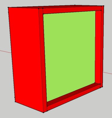

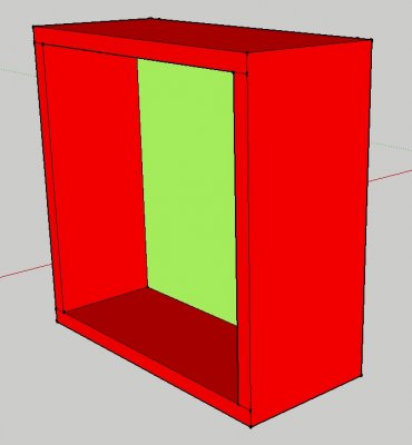

Na wat snelle tekeningen in SketchUp de maten voor de kast bepaald.
Afmetingen van de kast worden 600x600mm met een breedte van 270mm.
Hierdoor precies 15 latjes van 18mm berken multiplex per zijde.
Breedte heb ik bepaald door de ruimte in de kast die nodig is voor de ventilatoren en voeding.
Hiernaast komt er nog een ruimte om alle kabels weg te werken. Tevens dient die tussenplaat dan om het moederbord op te monteren.
Voor de dikte van de kast zijdes heb ik 30mm genomen.
Hierdoor kunnen de ventilators geheel in de kast verzinken en houd ik nog genoeg vlees over om er een mooi design in te frezen.

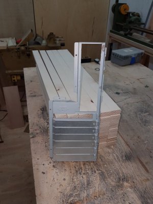

Het stukje wat ik nodig heb van de oude kast was makkelijk los te halen.
Bij oude pc kasten zitten deze meestal met popnagels vast, dus 5min boren en klaar.
Tevens de latjes gezaagt die als de zijdes gaan dienen straks.

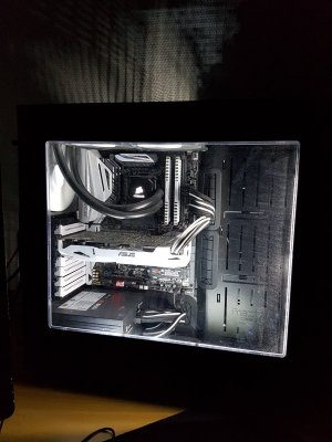

Dit was mijn vorige beest.

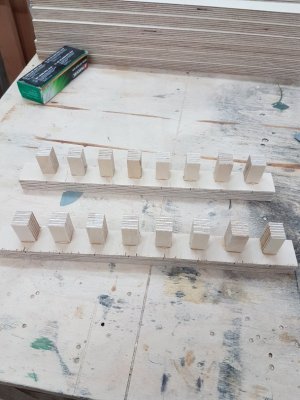

Na de 1ste ochtend toch nog iets kleins kunnen doen.
Om te beginnen de "kammen" gemaakt om de panelen goed te kunnen verlijmen.
Deze werkte echter niet lekker. Dus daarom andere gemaakt van multiplex.
Deze gaan de openhaard in
En deze gaan we gebruiken

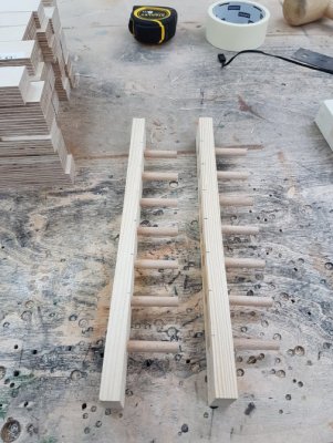

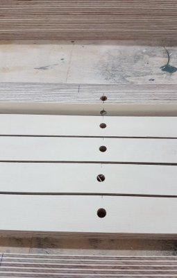

Tevens begonnen met het eerste paneel, de bodem.
Nog niks kunnen frezen oid. Maar wel alles voorbereid voor het lijmen morgen.
Een kanaaltje gemaakt zodat de bedrading van de fans achter de moederbord tray komen.
En dus niet in het zicht. Tijdens het lijmen laat ik er een elektra draadje doorheen zitten,
zodat ik met het plaatsen van de fans de kabels er makkelijk doorheen krijg.
Hetzelfde princiepe ga ik ook gebruiken voor de boven en achterkant.
Morgen dan de eerste lijm beurt. Fingers crossed dat alles goed gaat... :)

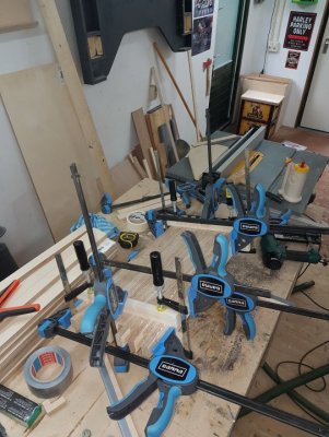

Eerste paneel ging niet helemaal volgens plan...
Opzich deden de "kammen" hun werk wel. Maar het geheel stond niet helemaal haaks.
Nog geprobeerd om alles recht te kloppen, maar door de zuigende werking van de houtlijm was er geen beweging in te krijgen. En toen zat er nog geeneens een klem op :S
Iemand een idee hoe ik dat beter kan aanpakken?
Ik zit zelf te denken om een geraamte te maken waar ik ze gewoon verticaal in kan laten zakken.
Dan kan ik ze 1 voor 1 lijmen en vastzetten met brads voordat ik de klemmen erop zet.

Kun je ze sowieso niet beter 1 voor 1 lijmen ? Het duurt wat langer maar je hebt meer controle op eventuele correcties. Je zou ook de manier kunnen hanteren waarop snijplanken gemaakt worden. Latten leggen op een 2 a 3 klemmen met elkaar verlijmen en vervolgens weer lijmklemmen aan de bovenkant aanbrengen. Eventuele verschillen zou je nog weg kunnen schuren/schaven.

Het was niet zozeer het "hoogte" verschil tussen de latjes.
Maar nadat alles tegen elkaar aanzat kon ik de boel niet meer haaks krijgen
met de lange kant van het paneel. De kam deed zijn werk wel om de vingers op de goede afstand
te houden. Maar het was net een parralellogram.
Weet niet precies hoe ik het uit moet leggen.
Maar goed, vanmorgen weer even bezig geweest voordat ik straks middagdienst heb.
En met behulp van een afstandblokje de latjes nu 1 voor 1 gelijmd met brads.
Alles bleef nu mooi op zijn plek en zodra alles er op zat gelijk alle klemmen gezet.
De Titebond droogt best snel in dit warme weer :)

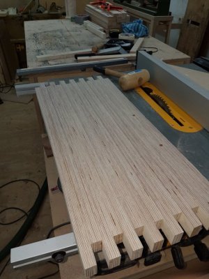

En hij is uit de klemmen!
Al met al een veel beter resultaat als de 1ste poging.
Hier en daar een heel klein beetje ruimte omdat de lijm al begon te drogen voordat ik de klemmen erop had.
Maar ik moet zeggen, we gaan de goede kant op.
boertje125
17 okt 2013
2.347
511
nu snap ik waar je die kam voor wilt gebruiken.
persoonlijk zou ik het hele frame in 1 keer lijmen.
maar op jouw manier kan het ook ik zou dan de kammen op een plaat schroeven zodat je een haaks uitganspunt hebt
bij het lijmen twee dunne latten op de plaat zodat deze niet vast zit.
