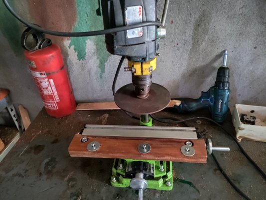

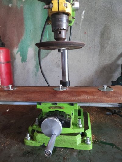

Hallo,
Ben nieuw op het forum omdat ik van plan ben om nog meer met hout om te gaan, hier op Caboverde, waar veel dikke dennen groeien. Om in te stappen zou ik graag een custom Freeskolom laten zien die gemakkelijk laat slijpen en frezen in hout of niet ijzerhoudende metalen met houtfreesjes. Schaafbeitels bot, even inspannen en ze zijn weer als nieuw met een speciale slijpsteen met een afgeschuinde hoek cf. schaafbeitel spec.

Hallo,
Pas op met je max toerental. Boormachine vaak 5000tpm. Zo'n steen wil je niet laten springen.

De boormachine is 2800 rpm max. dus die steen blijft heel, dat hoop ik tenminste. Het frezen gaat ook goed, alleen geduld is een schone zaak en niet teveel aanzet.
