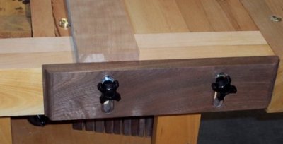

Waar ik af en toe wel op vastloop is de manier waarop ik mijn te bewerken materialen vast zet om ze te bewerken.
Een voorbeeld?
De bodem van een la is vaak maar 10mm dik. Hoe klem je dat vast om het nog even een keer te schaven.
Nog een voorbeeld?
Na een tijdje schaven kwam ik er achter dat er een glooing in mijn werkblad zat. Daardoor kreeg ik mijn planken niet mooi vlak.
Dit zijn dingen die voor de bekende youtubers vanzelf sprekend zijn, maar ik ben vaak langer bezig om iets goed op mijn werkbank te fixeren dan het schaven zelf.

Een voorbeeld?
Daarvoor klem ik dan een latje van minder dan 10 mm dik op de rand van mijn werkbank. Maar eigenlijk wil ik ook wel eens een oplossing zonder klemmen maken zoals dit:
Bekijk bijlage 60256
Ja, ik heb ook wel eens twee schroeven in mijn blad gedraaid. De koppen klemmen zich dan vast in het werkstuk.
Maar er zullen vast wel oude technieken zijn die wij niet meer weten.

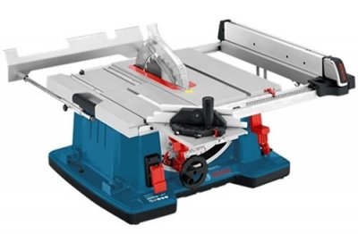

Soms wel ja. Maar je loopt al snel tegen de limieten van je zaagtafel aan. Stel je hebt 6 cm zaagdiepte. Probeer dan maar eens een balk van 15 cm te herzagen. Met handzaag allemaal geen probleem.
Dan nog zou ik m 2 x 6cm inzagen met de machine en t laatste stukje met de handzaag, doe je t helemaal met de hand moet je nog eens compleet naschaven.
(Ik weet t, als kind had ik een "lui oog" en kreeg op latere leeftijd uitzaaiingen :eek:)
Plus natuurlijk wat Ad zegt: wil je telkens riskeren een vinger af te zagen als het voor hobby is?
Vandaar mijn opmerking, om een cirkelzaag (veilig) te gebruiken kun je ook een cursus voor opzetten.
