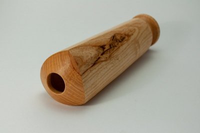

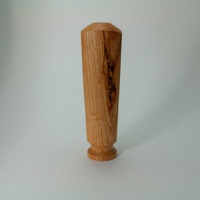

Dag 4: Vaasje met drie gekromde vlakken, uitgehold door een kleine opening. Essen met hardwaxolie.
Bij nader inzien had ik hem iets smaller moeten maken aan de onderkant.

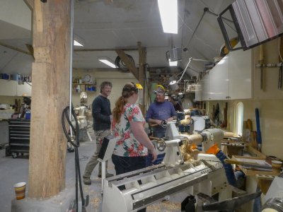

Dag 3 gewijd aan de platte (ovale) beitel op verzoek van cursisten en daarmee o.a. een armband of servetring of ... kunnen maken. Buitengewoon nuttig en ook wel een lastig stuk gereedschap.
Dag 4 besteed aan schroefdraad strelen, met apart overgevlogen Jan Hovens. Zeer boeiend en illustratief, maar ik heb nog veeeeeel meer oefening nodig om dat in de vingers te krijgen. Enigszins verbijsterend op wat voor kleine schaal Jan dat toepast bij het maken/restaureren van antieke schaakstukken.
Mijn zeer bescheiden eerste resultaat ziet er zo uit:
