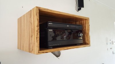

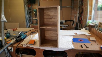

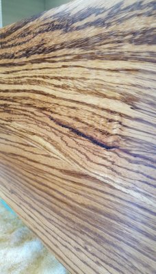

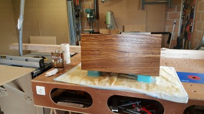

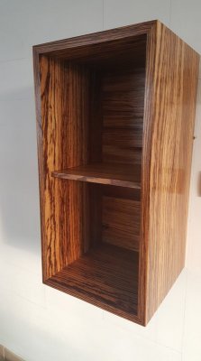

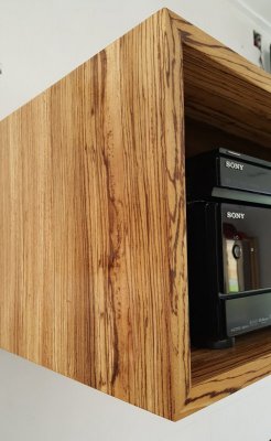

Ondertussen zijn we al enkele maanden verder en zijn de kasten bijna klaar
1 kast hangt reeds op zijn plaats en de ander staat in de olie sinds vandaag.
Verder ligt er nog esdoorn klaar om verlijmd te worden en zijn de mdf kastjes reeds verzaagd.

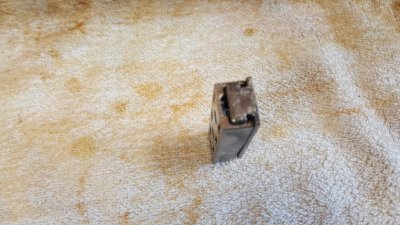

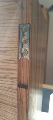

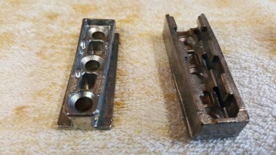

De kasten worden opgehangen door onderstaande beugels in te frezen in de achterzijde van de zijkanten van de kasten.

Zoals je hierboven kan zien is het inderdaad een soort French cleat systeem, maar dan compacter en uit metaal.

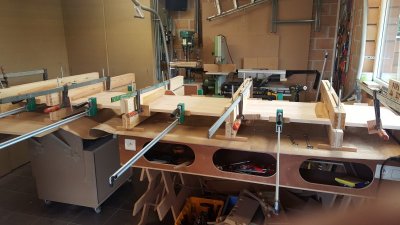

De dewalt bevalt me super, ongelooflijk hoeveel ik eigenlijk gebruik maak van die machine. Het is inderdaad een uitdaging om de 45° perfect recht en haaks te zagen. Ik had reeds wat ervaring opgedaan met mdf kastjes, maar het massief hout was toch minder makkelijk.
Zaagblad afstellen met zo'n magnetische gradenmeter, niet teveel ineens afzagen, het werkstuk op de juiste plaatsen naar beneden drukken maar toch niet teveel om nog vlot te kunnen schuiven, ... maar ben zeker tevreden van het resultaat.

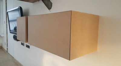

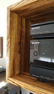

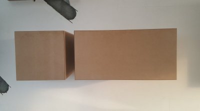

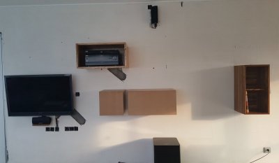

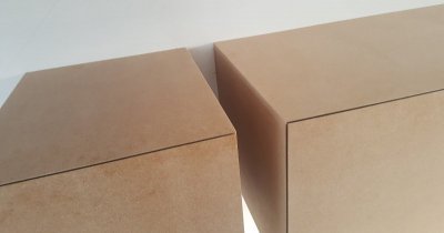

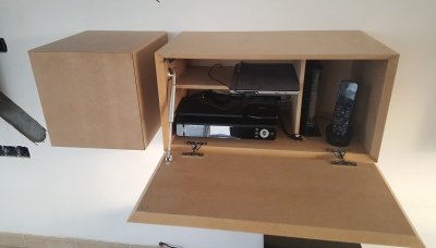

Ondertussen zijn er reeds 4 kasten klaar. De muren hebben nog wat plamuurwerk nodig, maar daar wacht ik nog even mee tot alle kasten klaar zijn en al eens op hun plaats gehangen hebben.
Geen kabels meer te zien, wat een verschil met vroeger! Alle kabels lopen achter de muur en verbinden zo alle kasten met elkaar.
De MDF kasten worden in de loop van volgende week gespoten, ben benieuwd naar het resultaat.

Mooi! Is dat zo'n universele afstandsbediening met bluetooth (die door de kasten gaat) dat ik daar zie staan? Ben je er tevreden over? Ik ben namelijk bezig met een tv meubel (ander topicje) en ben erg aan het uitkijken naar die afstandsbediening, home cinema...
