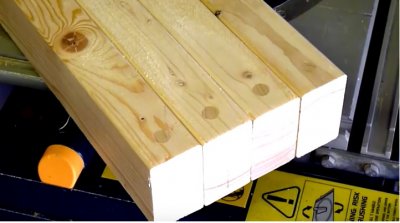

Op een youtube filmpje zag ik iemand "cross dowels" maken in een 2x4tje om die vervolgens "kops" te schroeven.
Nu ken ik wel de metalen "cross dowels", IKEA gebruikt ze ook nog al eens maar de houten versie snap ik even niet.
Kan/wil iemand mij uitleggen of dit echt sterker/beter is (kan me er wel iets bij voorstellen) of onnodig meerwerk ?
Groeten, Bram

Mijn idee is dat het niet erg veel toevoegd aan je verbinding. Dan kun je beter je energie stoppen in het maken van een pen en gat verbinding.

Ik kwam toevallig deze oplossing vorige week ook tegen toen ik op YouTube zat te grasduinen.
En een schroefverbinding in kopshout is niet zo sterk als je normale schroeven gebruikt. Daarvoor zijn al die Kreg etc uitgevonden zodat je niet in kopshout in de lengterichting van de vezels schroeft. Het stuk rondhout zorgt daarmee voor betere "grip".
Het is gewoon een nette, sterkere verbinding als je geen kregjig hebt.

in multiplex kastdeurtjes waar de scharnieren op de kopse kant van de plaat terecht komen wil ik nog wel eens een paar dominos infrezen op bovenstaande manier zodat de schroef daar grip op heeft. Ik kops multiplex is het anders wachten op het uitbreken van de scharnier. Is meer werk maar ik heb nog nooit hoeven terugkomen om iets te herstellen. Dat is ook wat waard!
Voor bovenstaande toepassing zou ik zo snel de meerwaarde niet zien eigenlijk.
