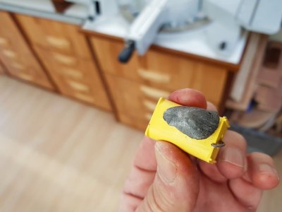

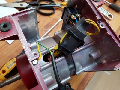

Condensator erin en hij loopt weer als een trein.

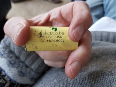

Die je er nu in hebt gezet welke spanning heeft die dan?
Dank dat de spanning meer van invloed heeft dan de capaciteit.
Moest ook een keer een condensator vervangen van een motor de waarde van de originele hadden ze niet en heb daar toen een andere waarde (op advies van die zaak) die dicht in de buurt ligt ingezet en werken zonder problemen. Ook de spanning van de originele was iets van 250V en de vervanger 400.
11.612
4.496
Oude serie creusen was 2.2uf 400 volt. Nieuwe serie 350 watt motor 5uf, 600 watt motor 8 uf.

Antw van Creusen
CITAAT
Aangezien Creusen ruim 70 jaar slijpmachines produceert, zijn er door de jaren heen verschillende onderdelen gebruikt voor de machines. De ‘oudere’ versies van de DS 7150TS zijn uitgevoerd met een 2,2 Uf condensator, terwijl de huidige wordt uitgevoerd met een 5 Uf condensator.
Indien u er een 2,2 Uf condensator in uw machine had, kunt u deze gewoon vervangen door een zelfde condensator met de zelfde waarde.
EINDE CITAAT
Doe er je voordeel mee
