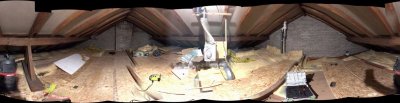

gisteren heb ik alvast een start gemaakt van het leggen van de OSB platen, het is niet moeders mooiste geworden, maar dat is ook niet het doel:

afgelopen donderdag bezig geweest op "zolder", de balken constructie blijkt iets ander te zijn dan gedacht, er lopen namelijk 3 dragende balken van ieder 180*60, tussen deze balken zit 2 meter ruimte waar balken van 70*60 gespannen zijn.
bijna overal waar ik beplating heb gelegd heb ik het glaswol tussen de balken gelegd ipv er overheen, dit moet ik nog onder 2 platen doen maar daar had ik geen tijd/zin meer in. dit wordt volgend weekend gedaan.

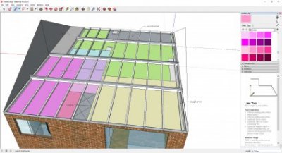

@Bijtel, de balken lopen over de gehele breedte van de woning, 6 meter zal zeker kunnen, daarbij de kanttekening dat de balken voor een redelijk groot deel rusten op de muren (steen) binnen de woning.

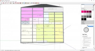

lhoornweg: suggestie: plaats een schets met bovenaanzicht en zijaanzichten. Verduidelijkt de situatie, op dit forum is grote bereidwilligheid advies te geven. Zelf heb ik een bergzolder gemaakt met overspanning van krap 4 meter en op 60cm hart op hard 45/145 balken gebruikt. Ik loop er nauwelijks op maar dat is eigenlijk al aan de krappe kant.

Onderstaand is een tekening van de constructie, alle lijnen die de verschillende kleuren van elkaar scheiden zijn stenen muren:
    24,5 KB · Weergaven: 130
