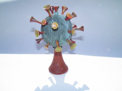

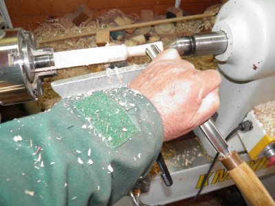

Als dank aan alle verzorgenden en medici, die zich zo inzetten voor onze gezondheid en mogelijk herstel heb ik een corona virus in hout gedraaid.

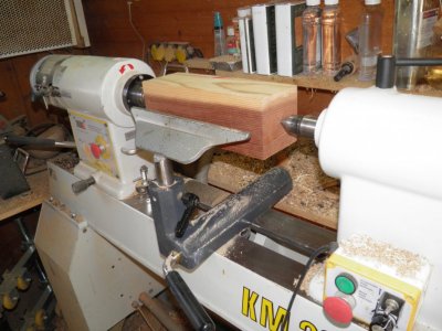

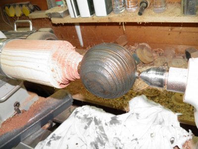

Hout: matesequoia (bol)

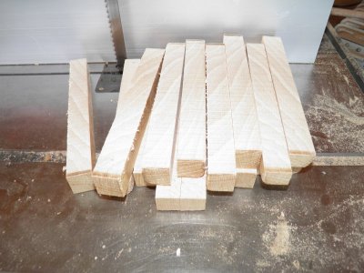

Hout: beuken balkjes (tentakels).
De bol is opgeruwd en bewerkt met reactievloeistoffen zodat een kopergepatineerde uitstraling ontstond.

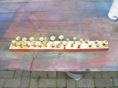

De tentakels heb ik in diverse vormen gemaakt en (om het gevaar aan te geven) gekleurd in rood, zwart en geel.
De tentakels zijn met lijm in 5 mm schachten in de bol geplaatst.
De voet is naturel gelaten.
Hoogte x breedte: 20x15 cm.
Om een indruk te krijgen van het maakproces doe ik er een paar foto's bij.

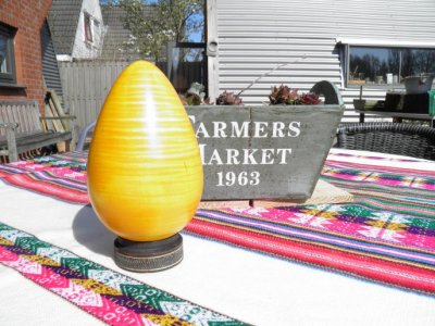

De pasen bracht me weer achter de draaibank: een groot paasei voor de verpleegkundige buurvrouw, een groot gouden ei voor de kleindochter en talrijke eitjes in nestjes in de tuin als onderdeel van de buurtactie voor de kleinen. Hadden ze zelf bedacht: hoe kom ik aan chocolade eieren. Daartussen dus houtdraaiwerk.
Zie foto: hout Riegelessche (dwz. met gegroeide ringen in het essenhout) voor Hanneke.
Wanneer je die vaker beits en schuurt trekt er meer beits in de zachtere delen en dus meer accent in de structuur.
Ja de kleur van de virus mocht misschien wel meer afschrikken.
De gepatineerde bol en de natuurlijke zachte kleur van de voet (beide haast pastelachtig) bracht mij bij kleuren die meer stemmig waren.
Wel contrast met de bol maar toch harmonie met de voet. Daarom liet ik rood en blauw in elkaar overvloeien met een geel gevaarsaccent.
