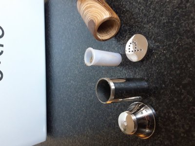

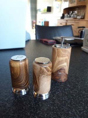

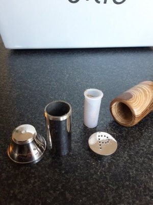

In deze roerige tijden naast de vele andere klussen maar weer eens af en toe de draaibank aangeslingerd.

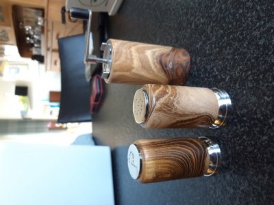

Een peper- en zoutstrooier uit gouden regen. De nootmuskaatmolen was al van eerder. Het hout is onbehandeld.

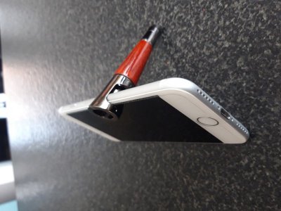

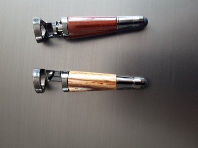

Twee standaardjes voor smartphone of tablet.

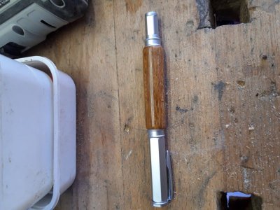

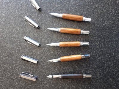

Vijf pennen, type Vertex. 1x vulpen en 4x rollerball.

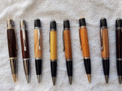

Acht balpennen, type Gatsby Grande

Standaarden en pennen zijn afgewerkt met 10 lagen ca-lijm en daarna nat geschuurd tot k12000 en daarna gepolijst.

Mooi geworden!
Laat je gouden regen vaker onbehandeld? Of behandel je deze stukken nog?
Grt. René
O Peatey
29 mrt 2010
2.309
162
Enkhuizen
Mooi geworden!
Grt. René
Dit zijn gebruiksvoorwerpen die je heel vaak in je handen hebt. De ervaring leert dat een mooie glossy afwerking die gouden regen mooi laat uitkomen snel dof wordt.
Op zich is onbehandeld al heel erg mooi.

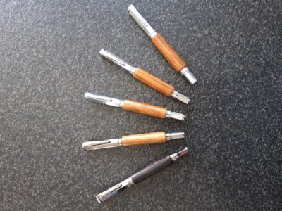

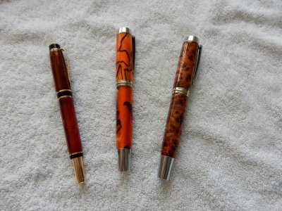

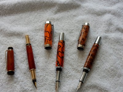

Weer drie vulpennen gemaakt.
Links type Big Ben; hout is pernambuco oftewel brezielhout.
Midden type Large Junior Gentleman; materiaal is acryl (voor de eerste keer gebruikt.
Rechts idem; hout is Thuja burl
Afwerking is met 6 lagen CA-lijm.

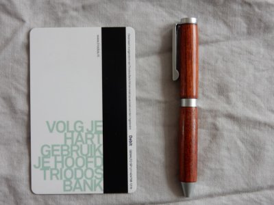

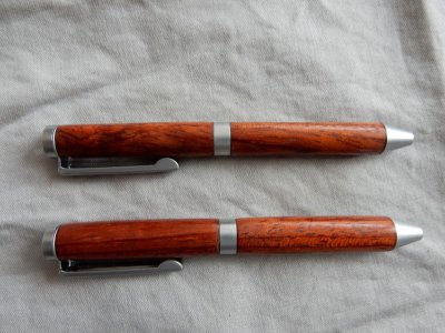

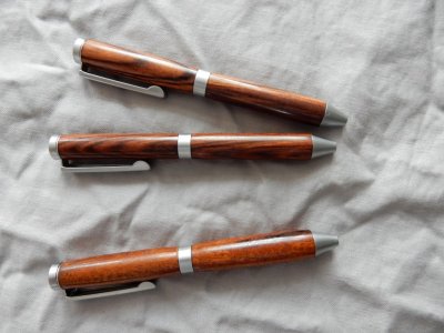

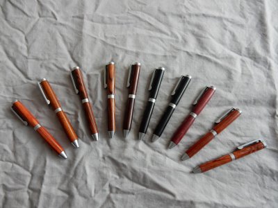

Nog eens tien pennen. Dit keer de Credit Card Pen van PSI.
1: Rosewood
2: ?
3 en 4: Cocobolo?
5: Imbuya
6 en 7: Ebben
8: Amaranth
9 en 10: ?
De afwerking is met Aussie Oil.
Hieronder nog eens de ?? in detail. Wie herkent deze houtsoorten?
De pennen zijn vrij klein en op creditcard formaat, vandaar de naam.

Een paar jaar geleden had ik ook een paar pennen van ebben en letterhout gemaakt .
Het hout had ik met constructielijm aan het messing buisje gelijmd , ik dacht sterk genoeg .
Maar door de warme zomer vorig jaar is het hout gescheurd , helaas .
Zorg dat de pennen met de kwetsbare houtsoorten niet in een te warme kamer liggen .
