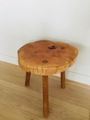

Enkele jaren geleden sneuvelde hier in straat een perenboom. Daarvan heb ik enkel schijven / cookies gezaagd. Na een tijdje gedroogd te hebben, heb ik een poging gedaan een krukje te maken. Mijn schoonbroer had bij z'n dakrenovatie enkele eiken balken die ik deels uit de kachel heb kunnen redden.
Daarvan heb ik met trekmes en spookschaaf ronde pootjes van proberen te maken.
Het boren van de gaten met de handboor was niet zo eenvoudig. Het afstemmen van de pen hierop bleek ook niet zo'n succes: de spie kreeg ik niet meer geplaatst...omdat gat te klein of pen te dik....weer iets voor volgend krukje...
Ik ben niet zo tevreden van van de combinatie eik/peer. Ook niet van de ronde pootjes op zich. Volgende keer 6-hoekige proberen...of hairpin maar dat doet iedereen tegenwoordig. Ook de lijnolie ga ik volgende keer niet gebruiken. Kleurt iets te geel allemaal.
