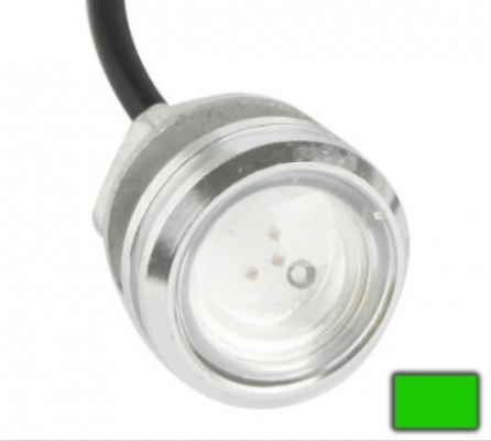

Ik heb goede ervaringen met deze en deze Indicator LED's van Ali.

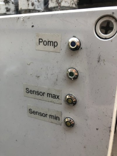

Bij mij zitten er ook enkele (zowel 5, 12 als 230 volt, met de juiste connector, bij 230v voorzien van weerstand) in een paar kabeldozen in de filterput van mijn vijver. Altijd vochtig en ook in de regen. (en nog veel meer in diverse toepassingen binnen...)
Nu is het bij mij wel zo dat alleen het buitenste deel vochtig/nat zit, en de contramoer en alles daaromheen zit binnenin de kabeldoos dus droog (hoe ze ook geïnstalleerd dienen te worden).
Zorg wel dat er altijd een rubber ringetje aan de buitenkant onder het lampje zit (dat zorgt ervoor dat er geen water door het gat langs het lampje naar binnen kan lopen). Bij de 2e link zitten ze in ieder geval bij; op de foto's van de 1e zie ik ze (nu) niet bijstaan. Anders een rubber ring zoals deze er tussen steken.
Bij mij zitten ze o.a. zo ingebouwd. Dit deel zit dus vochtig en de rest van de led zit binnenin de waterdichte kabeldoos en blijft dus droog.

de verkopers beweerden dat mijn lampjes vochtbestendig waren, maar gaven geen IP-nr op
beide waarnaar je verwijst, hebben IPx8, wat de op 1 na hoogste graad van waterbestendigheid is
