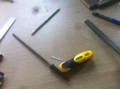

Tot nu toe is mijn beste rasp een Stanley, al zou ik beter zeggen mijn minst slechte. Dit is de ronde rasp uit het setje na -ik overdrijf niet- zes of zeven halen:
Auriou en Liogier zijn natuurlijk top, maar gezien de tijd die ik maar aan mijn werkbank kan doorbrengen toch niet echt te verantwoorden. Die Continentals zien er dus erg verleidelijk uit, maar voor ik de aloude wijsheid "gierigheid bedriegt de wijsheid" op de proef ga stellen wou ik dus nog even checken: heeft iemand deze al, en zoja ben je er tevreden over? En waarom dan wel of niet?

Ik zal die rasp wel verslijten zoals ze is, dat handvat zat er ook vrij snel terug aan, maar van kwaliteitsgereedschap kan je toch niet spreken. Ik merk wel dat deze raspen -die trouwens nogal grof zijn naar mijn zin- heel diepe en regelmatige sporen trekken, waardoor ik de hele tijd min of meer dwars op de vorige haal moet werken om niet gewoon in het spoor van de vorige haal te zitten en dus bijna niks weg te schrapen. Dat zou met handgepunte raspen beter zijn laat ik me vertellen, maar ik heb het dus nog niet uitgeprobeerd.
