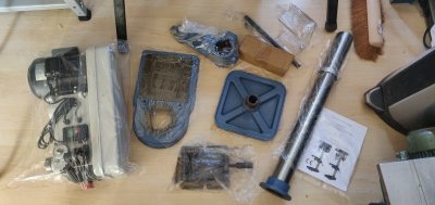

De inhoud van de doos:
(ok, de klem onderaan zat niet in de doos, die heb ik los gekocht)

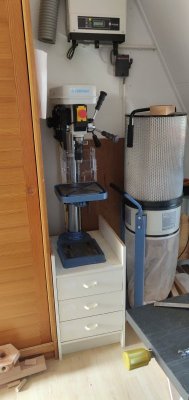

Opgebouwd en op zijn voorlopige plek:
Voelt solide, lekker stevig gebouwd en totaal niet te vergelijken met de kwaliteit van de oude machine. Waar die simpel en goedkoop was opgebouwd, straalt hier alles degelijkheid uit. Het enige waar ik een beetje mijn twijfels bij heb is hoe de kop op de as is bevestigd. Die moest met een blokje hout op de tafel stevig aangedrukt worden. Dat is gelukt, en hij lijkt goed te zitten, maar het zou me niet verbazen als de kop er nog weer een keer vanaf komt. De loop is mooi stil, zoals eigenlijk altijd wel bij klopboormachines voor zover ik daar ervaring mee heb. Nu nog even goed controleren of de boorkop recht staat en of de tafel goed haaks en de kop evenwijdig aan de kolom staat.
Na de vakantie maar eens een keer een wat fraaier en iets hoger kastje maken. Voor nu lekker genieten van het fijne gevoel dat een degelijke nieuwe machine geeft en er leuke klusjes op doen! Te beginnen met wat 35 mm gaatjes waar de tap doorheen mag. Hopelijk lukt het nu wel om een spindel recht door een moer te krijgen!
