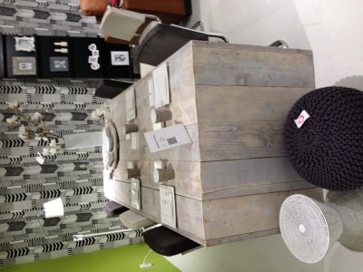

Hallo,
Ben bezig met een tafel van steigerhout.
Hoe krijg ik de gesloten kopse kanten tegen elkaar aan?
Hebben ze dat hier gedaan met spijkers?
Ben van plan 4 dwarslatten aan de onderkant van het tafelblad te bevestigen.
sorry, maar krijg de foto niet omgedraaid..
Gr. Elio

De hoeken in 45 graden gezaagd, en toen de twee delen tegen elkaar geschroefd. Waarschijnlijk ook een lat aan de binnen zijde van de tafel gebruik voor de stevigheid.

Dat moeten dan wel hele dunne schroeven zijn, aan gezien je ze amper ziet.
Als je dan een lat aan de binnenzijde hebt, hoef je toch niet de 45 graden delen vast te schroeven of toch wel ??!:eek:
En wat is de makkelijkste oplossing?
zijkanten verbinden met latjes en het blad ook , daarna zijkanten met dwarslat verbinden aan het blad?

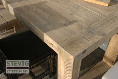

Dit bedoel ik, zijn toch nagels??? Verstekverbinding bij de poot.

elio als je de schroeven ver in het hout draait worden ze onttrokken aan het oog. Schroeven die ik zelf gebruik zijn 4x50 of 4x60 . De 45 graden delen zelf worden niet ge schroeft , de delen worden met een lat van 30x30 aan elkaar bevestigt .Eerst alles op latten schroeven en dan pas alles in elkaar zetten (schroeven).Even op je tweede foto terug te komen dit zijn maar mijn mening lange luchtdruk (tracker) spijkers. De sterkte uit deze verbinding wordt niet door deze spijkers gehaald waar door een lammello of deuvel die aan de binnen zijde zit.

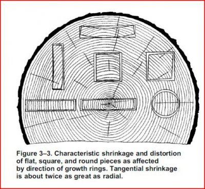

of bedoelde je zulke informatie:
Vlgs mij zit er 1 maar aan dit plaatje; zaag je het hout relatief nat en laat je het daarna gezaagd drogen of andersom; volgens mij krijg je in het laatste geval de holling precies andersom. Echter dat zal niet veel voorkomen, gok ik zo :)
Vlgs mij kun je het als volgt onthouden: de nerven zetten in de breedte richting uit. Als je dus aan 1 zijde vd plank meer nerven 'doorsnijd' dan aan de andere kant, is daar dus ook meer werking van het hout te verwachten. Als ik het niet goed heb zijn er hier vast mensen die het preciezer weten haha.
