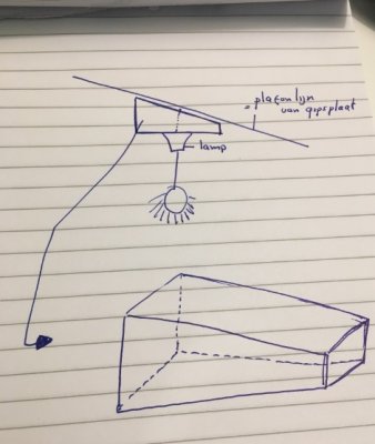

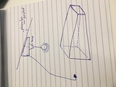

Goedendag allen,
Ik zit met het volgende situatie:
In de aanbouw heb ik een schuin gipsplaten plafon. De hoek zal ongeveer 30 graden zijn (nog niet precies opgemeten).
Ik wil daar drie lampen boven de eettafel hangen, met elkaar verbonden.
Het probleem is dat de lampen kapjes natuurlijk niet mooi aansluiten tegen een schuin plafon en als dit wil lukt dan valt de snoer niet mooi.
Om dit op te lossen wil ik van hout een soort tussenstuk maken in de vorm van de hoek van het plafon (boven) en netjes 90 graden onder, zodat de lamp gewoon recht kan hangen. Ik heb hier een tekening van gemaakt ter verduidelijking.
De binnenkant moet dan gedeeltelijk hol zijn om de snoeren te verwerken.
Mijn vraag
Hebben jullie enig idee hoe ik dit het beste kan aanpakken (constructie tussenstuk) en kan bevestigen aan plafon.
Massieve balk:
- mal maken, overnemen op balk en uitzagen
- van bovenaf uitfrezen / benodigde ruimte hol maken.
- ik zit met deze oplossing alleen te dubben hoe ik dit moet bevestigen aan een gipsplaten plafon als de balk ongeveer 20 bij 20cm is.
Met plaatmateriaal?
- opmeten van de hoek en plaat in juiste hoek zagen
- zo heb je wel direct een hol gedeelte
- nadeel lijkt me dat je met al die hoeken zit en een 3d tussenstuk moet bouwen. Dat zal lastig worden om dat overal mooi te laten aansluiten.
Grote kans dat ik iets over het hoofd zie.
Bedankt voor jullie suggesties, mogelijke oplossingen en/of gedachten.
Groet, Paul

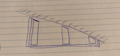

Zoiets zou ik aan denken. Drie balkjes in de breedte (of twee, of vier, afhankelijk van de afmetingen), schulpen in verstek, de breedste misschien samenstellen uit twee stukken (en daarna pas schulpen, anders klemt de verlijming zo lastig) en daaromheen iets van multiplex of simpelweg gipsplaten. Voor de bevestiging van de lamp zou je nog een extra plankje tussen de balken kunnen maken ter versteviging, of de lamp gewoon aan de middelste balk hangen.

@hahnwerke: geheel nog niet aan 3D printen gedacht. Zal mijn eerste ervaring ermee zijn. Ik hou het in ieder geval in mijn achterhoofd. En ook jouw naam als ik wellicht ooit iets anders nodig heb :). Bedankt voor je reactie. Als ik er nu toch niet utikom, kom ik bij jou terug!
@Wolt: bedankt voor de duidelijke tekening / genomen moeite
