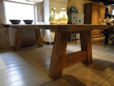

Beste mensen,
Weten jullie hoe deze poot geconstrueerd is? Ik doel op de verbinding tussen de ligger en de schuine poten.
Pen gat verbinding lijkt me, maar hoe moet ik me dit voorstellen?
En zijn er alternatieven?

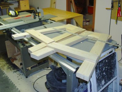

Wellicht heb je iets aan deze "opengewerkte" versie?? In het geval van deze foto is de constructie door-en-door gedaan, maar je kunt er ook een verborgen variant van maken.
Ik kan het niet heel goed zien op jouw foto, maar ik kan me niet aan de indruk onttrekken dat de poten niet uit massieve delen (lees: uit 1 stuk) zijn gemaakt.

Pen en gat, gat haaks op de poot, pen afschuinen. Met een paar dikke deuvels zou het ook kunnen, maar in de juiste richting boren is wat lastig.

Bedankt voor de reacties. In mijn geval zou het wel om een massieve poot gaan van 15x15, dus een pen en gat verbinding is dan het handigst.
Wat zijn de voordelen van een samengestelde poot t.o.v. een massieve poot? Of andersom?
Ronald L.
29 okt 2011
1.938
9
z.o. brabant
Samengesteld weegt minder en gaat minder hout aan, maar vergt een andere verbinding. Dan zou ik de regel inlaten in de poot en deze van binnenuit schroeven. Daarna de poot sluiten.
