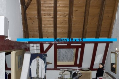

We hebben een zolder die 4,5 x 10 mrt. en 8 mrt. hoog. Ik wil een deel van 3 x 5 mrt. gaan gebruiken als hobby ruimte. Naast twee zijwanden moet er een plafond/zolder op komen in de stijl van de overige plafonds in ons huis. De balken van de plafonds zijn in ons huis 15 x 15 cm.
Nu mijn vraag: Wat is een praktische manier om de balken te plaatsen?

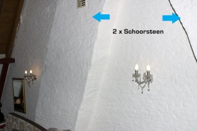

Een dragende balk aan de rechterzijde is denk ik niet mooi. Komt niet overeen met de overige plafonds en ik heb te maken met 2 knoerten van schoorstenen.

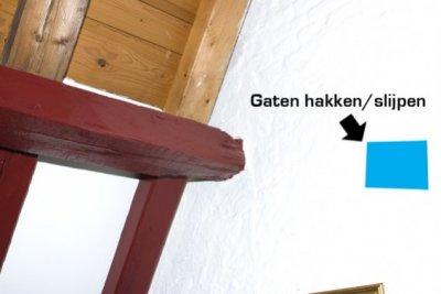

Is het stutten/plaatsen in de muur (door slijpen/hakken van openingen) een optie? De dikte van de muur is dik genoeg om een opening van 10 cm diep te maken.
Of zijn rechtop staande balken tegen de muur om te steunen een beter idee?
