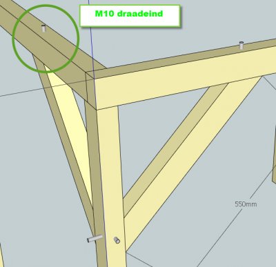

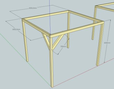

Dag Allemaal,
Ik heb een 2-persoons hoogslaper gemaakt van vuren 50x70mm balken. Deze stond altijd aan de muur verankerd en er was geen beweging in te krijgen.
Na een verhuizing kan hij niet meer in de muur verankerd worden en voldoet de huidige constructie niet meer (te veel speling/beweging op de verbindingen).
Dit is de situatie nu:
- De balken zijn verbonden met M10 draadeind en moeren, niet verlijmd dus
- verlijmen is geen optie ivm demonteerbaar houden
De hoogslaper moet nu dus eigenlijk vrijstaand komen te staan. Om de constructie voldoende stijf te krijgen ben ik het volgende van plan

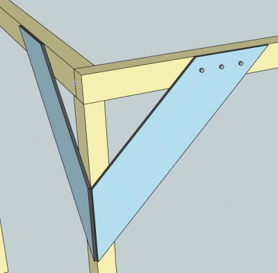

1: Hoogslaper_Trespa_01.jpg 2:Hoogslaper_Trespa_02.jpg
- Trespa platen 8 of 12mm (hard, sterk en stijf)
- Rampa moeren M8 in de balken, 20mm lang
- Rampa moeren vastzetten in balken met constructielijm (PU of die nieuwe woodmax)
- Trespa platen vastzettem met M8 bouten, lengte 20mm
- Schuine zijde van trespa 500-600mm

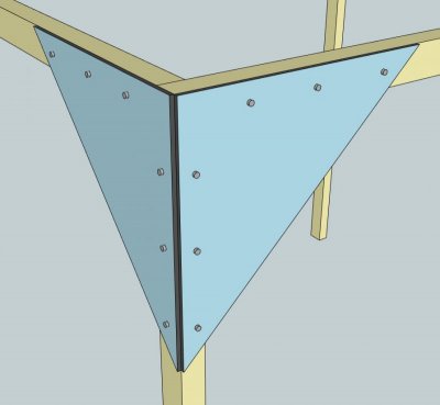

Ik zou denk ik voor optie 2 gaan (de trespa driehoek met 3-4 bouten per rechte zijde)
Wat denken jullie, gaat dit voldoende stijf en stabiel zijn ?

Het laatste idee is wel sterk genoeg denk ik alleen zou je dit misschien moeten doen voor al de poten.
Ik zou ook de dichte hoeken gebruiken Bart, i.v.m kinderen die er met hun arm klem komen te zitten. Ik zou de trespa platen voorboren en er tegenaan schroeven, mocht de constructie dan nog teveel bewegen, dan zou je er misschien twee extra schuine schoren over de 180 cm breedte tegenaan kunnen maken.

Als het perse trespa moet zijn prima.
Merantie multiplex is ook goed.
Ik zou alleen de hele hoek doen, dus ook bovenop.
Het is de som der delen die de stijfheid brengt.
Is het geheel niet in te korten of gelijmde pennen in de constructie te verwerken of wordt dat te ingewikkeld?

Trespa werkt. Volgens montagevoorschriften van Trespa moeten gaten voor schroeven overmaats geboord worden, om te voorkomen dat het inscheurt als het krimpt. Dan zou de stijfheid puur uit de frictie tussen trespa en balken moeten komen door de schroeven zo vast mogelijk aan te draaien. Ik zou voor multiplex gaan, dat laat zich wel klemmend bevestigen.
Inderdaad wat Houtenklaas voorsteld, multiplex is hier beter op zijn plaats dan trespa, kun jezelf ook op maat zagen.
Groet pel.

Naar mijn gevoel zijn de balkjes van 50x70 net genoeg kwa sterkte maar het geheel maakt een wat zwabberige indruk op me. Als de ruimt eronder gebruikt moet kunnen worden neem ik aan dat alleen één zijde open hoeft te zijn. In dat geval zou ik balkjes langs de overige zijden op de grond aanbrengen en die ook met driehoeken versterken. Links en rechts bij de "ingang" één driehoek in het verticale vlak en de achterste hoeken drie driehoeken per hoek. De driehoeken achter en evenwijdig met de vloer geven torsiestijfheid aan het geheel.
Ik neem aan dat het bed voor jezelf en je partner is en het lijkt me een onbehagelijk gevoel als ook maar de geringste beweging van het bed te bespeuren is.
