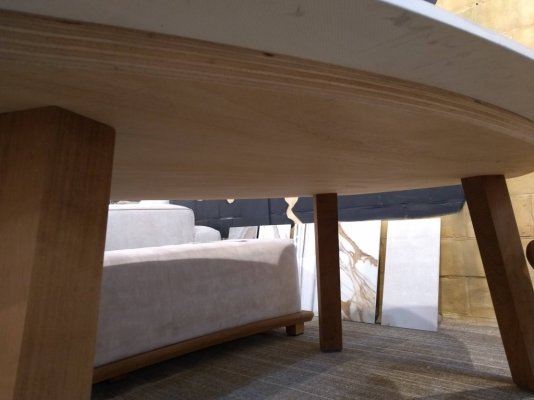

Ik bekijk of het haalbaar is om op een eenvoudige manier een tafel met een "keramisch" tafelblad (Dekton, Silestone, Neolith, ...) zelf samen te stellen.
Dergelijke tafelbladen op maat zijn vrij eenvoudig beschikbaar (wel prijzig) dus het probleem herleidt zich tot het onderstel.
De commercieel beschikbare tafels maken meestal gebruik van een metalen onderstel. Sommige maken (tot mijn verbazing) gebruik van een eenvoudige multiplex plaat van 25 mm dik, niet bijkomend verstevigd met metalen profielen en/of tafelspanners (zie onder voor voorbeeld, tafel in kwestie is 220 cm).
Mijn vragen:
1/ Is een dergelijke constructie op basis van een multiplex plaat van 25 mm voldoende stevig? Ik weet dat er alternatieven zijn (torsievrije box, infrezen van metalen profielen, ...) maar hiervoor heb ik niet de nodige ervaring en tijd.
2/ Waar zou ik terecht kunnen voor metalen onderstellen (eventueel op maat)?
Bedankt alvast,

je vermeldt de dikte niet
wanneer je die bij een steenkapper bestelt, dan weet die meestal te vertellen wat de maximale overspanning ivm breken is
hangt van de opbouw + stevigheid/dikte van het blad + de multiplex af

Bij de tafel op de foto ligt het keramisch blad los op de multiplex (het is er niet op gelijmd). Wat betreft vraag 1/ ben ik vooral verwonderd dat je blijkbaar een tafel kan maken van 220 cm lang die niet doorbuigt uit 25 mm onverstevigd multiplex? Een multiplex plaat in de bouwmarkt van 18 mm buigt toch door als ik die ophef. Of wordt hier misschien een specifieke houtsoort gebruikt (berken)?
tel het aantal lagen in de mpx
bij 18 mm berken zijn dat er 13
een plaat van +/- 244 x 122 cm x 18 mm buigt uiteraard door

Ik schat dat de poten zeker niet meer dan 200 cm uit elkaar gaan staan. De vraag is dus eigenlijk of ik met een mutiplex van 25 mm 200 cm kan overbruggen zonder doorbuigen.
volgens mij wel
pak dan wel een berken + lijm het blad - van bij voorkeur 20 mm - er op
zelf zou ik lijm of tec7 gebruiken die 300 % rekt
als de onderkant van de tafel onder ooghoogte blijft, dan zou ik in het midden er een haakse versteviging onder zetten
gewoon die mpx 250 mm dubbel gelijmd + 100 mm hoog

Hoe ga je de poten aan het blad bevestigen?
De constructie op de foto lijkt me niet erg sterk. Poten onder een hoek geven momentbelastingen In de verbinding en daardoor ook meer doorbuiging van het blad. Het relatief kleine contactoppervlak tussen de kopse kant van de poot en de mpx plaat laat niet veel meer dan een schroef en wat lijm toe.
Als je er geen klassieke tafel met zichtbare regels van wil maken zou je diagonale regels kunnen toevoegen. die zullen mee de momenten in de verbinding met de poot opvangen (pen en gat of domino gebruiken) en maken het blad ook stijver voor doorbuiging. Je moet ze waar ze kruisen dan wel halfhouts verbinden wat niet ideaal is maar beter dan niks.
Als je 2 platen los op elkaar legt wordt het geheel 2x stijver en de doorbuiging dus 2x kleiner. Als je er in slaagt de 2 platen te verbinden zodat ze niet tov elkaar kunnen schuiven, dan wordt het geheel 8x (2^3) stijver en de doorbuiging dus 8x minder.
Hier is het wat ingewikkelder omdat beide platen verschillende eigenschappen hebben maar het is duidelijk dat goed verbinden een gigantisch effect heeft.
Gebruik dus een zo dun mogelijke laag van een lijm die volledig uithardt en niet elastisch blijft. Welke dat moet zijn om zowel op composiet als hout te hechten, daar heb ik zelf geen verstand van.

Bij de takel op de foto doet de plaat keramiek waarschijnlijk al het werk en houd het multiplex alleen de poten bij elkaar.
wat is er 2200 aan dei tafel op de foto.
de ofstand tussen de poten is in de lengte niet twee keer zo groot al in de breedte ik denk dat de poten krap 1600 uit elkaar staan
