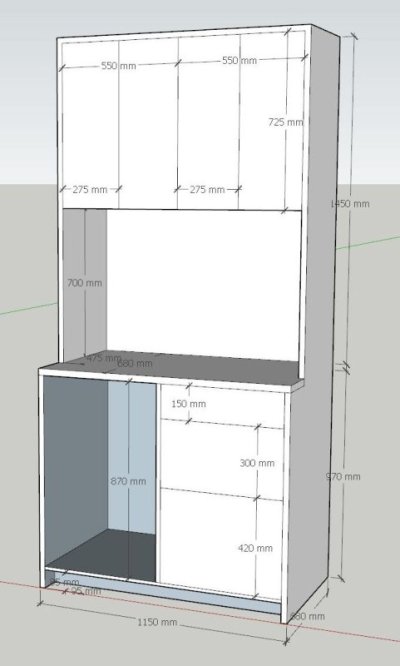

Ik moet een kast gaan maken die maar 2 jaar wordt gebruikt. Alles verlijmen en schroeven vind ik jammer van het Eiken wat ik ga gebruiken,
Zie tekening voor een globale indruk.
De twee buiten wanden en dak worden 25 mm met alle andere panelen en legplanken ong. 18 mm.

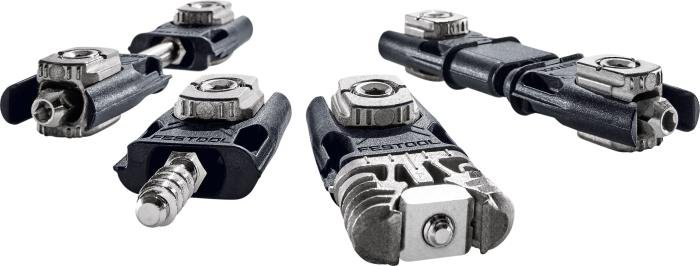

Ik ga voor alle ingesloten panelen pen/gat verbindingen gebruiken. Dit wilde ik ook doen voor de buitenste drie elementen [twee zijkanten en top] maar deze ook versterken met de Connectors voor de DF 500 zodat de elementen stevig aangetrokken worden.
Hebben jullie mogelijk een andere suggestie of oplossing?
Alvast bedankt.

Ja top idee. Maar ik moet ook rekening houden met het omhoog brengen van de kast ...... in elementen die het liefst plat zijn.
Had ik niet vermeld, excuses.
