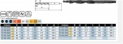

Huh, Wim.... Ik wist niet eens van het bestaan af van die boren. Dit is niet EEN oplossing. Dit lijkt me DE oplossing :)
dank
klaas0639
oh, oeps, ik ben te snel blij geloof ik. De tophoek van de tweede fase is niet twee keer 90 graden dus 180 graden wat ik eerst dacht, maar totaal 90 graden :-(.
dus... This het niet vrees ik.

Het lijkt me dat Kregboor te groot is voor M4 en 5 . En is denk ik niet voor staal?
@ Joopvommen, ja ook daar was ik te snel. Maar de "Morsekonus-schacht" is een probleem. Maar ik zal daar verder zoeken. Wellicht is ook gewone schacht daar te krijgen.
en Chevy, ik zal er een boor aan "opofferen", maar snijdt een domweg vlakgeslepen boor wel? (Terzijde: ja, ik gebruik inbus)

ahhhh, ik zie op mijn echte pc dat mijn ipad maar een deel van de site liet zien. vandaar dat ik de 180 graden en gewone schacht boren van van ommen miste (en het was laat gisteravond :) ).
Ja.... van Ommen heeft de boren die ik zoek.
Dank heren. Toch maar mooi dit forum. Ik word nog schijndeskundig.
