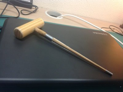

Beste forumleden, inmiddels heb ik een ruimer klaar en heb proefgeboord. De stevigheid laat te wensen over, maar met genoeg geduld is het gelukt een conisch gat te maken 1:30. Ik zal proberen er een plaatje bij te doen. Nog bedankt voor alle reacties! IMG_2601.jpg

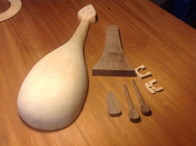

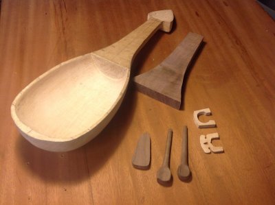

de toets (fingerboard) en de stemsleutels zijn van notenhout.
de bovenkant wordt afgedekt met berkenhout, spruce is beter, maar erg duur.

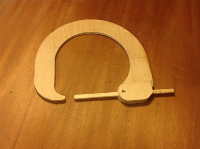

om de dikte van de wand ( ongeveer 4 mm) te controleren heb ik een meter gemaakt.

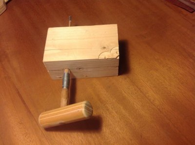

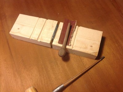

De stemsleutels maak ik op een draaibankje Zyliss aan de boormachine.
