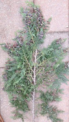

Ik denk geen Thuja, maar Chamaecyparis. Heb je wat scherpe detailfoto's van de kegels en de takken? Dan is het verschil duidelijker te zien.
Als de boom nog staat, kan je het ook aan de top zien. Een rechtopstaande top is een Thuja, en een hangende top is een Chamaecyparis.

Chamaecyparis lawsoniana, schijncipres.

100% zeker Chamaecyparis lawsoniana en dan of de ‘Alumii’ die is een beetje blauwig en groeit breed opgaand als de meeste coniferen, of een ‘Columaris’ die is nog iets blauwer maar zoals de naam al zegt smal opgaand.

Het is inderdaad een Chamaecyparis lawsoniana Alumii. Hunnen determineren dankzij jullie tips en een boom van dezelfde soort gezien die iets verderop stond. Je zou het dus ook een coniferus ordinairus kunnen noemen... :)
