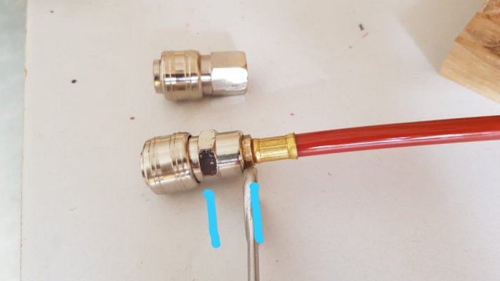

Ik ben totaal onbekend met compressor koppeling etc. Maar nu merkte ik dat mijn luchtslanghaspel lucht lekt bij de aansluiting op het luchtgereedschap.
Hierover heb ik contact opgenomen met hbm waar ik de luchtslanghaspel vandaan heb en die hebben mij aangeraden deze koppeling te bestellen, dus dat heb ik gedaan (bovenste op foto). Alleen hoe vervang ik dit? Ik heb geprobeerd om op de 2 punten waar blauwe streepjes staan, de delen van elkaar af te draaien maar dat gaat met geen mogelijkheid.

Wat doe ik fout? Met hbm kom ik er niet echt uit

Hij moet inderdaad uit elkaar op de plek die je aangeeft. In de fabriek hebben ze een afdichtmiddel op de schroefdraad aangebracht. Dit is nu hard en bemoeilijkt het losdraaien. Je moet het zilverkleurige gedeelte verwarmen tot 200 graden. Dan valt het afdichtmiddel uit elkaar en kan je de delen uit elkaar draaien. De nieuwe koppeling kan je met gewoon wit teflon tape monteren.

Ik heb het net geprobeerd met een creme brulee brander :LOL: helaas krijg ik hem nog niet van elkaar af, het messing achtige was ook al aardig beschadigd van eerdere pogingen dus krijg er ook niet echt goed vat meer op. Volgens mij ook een stukje slang gesmolten :ROFLMAO:
Kan ik de slang ook afknippen en bv onderstaande erin doen en vastmaken met een slangenklem? De binnendiameter van de slang is 6,5mm

Zoiets kan heel goed, let wel even op de juiste diameter. 6 mm in een slang van binnendiameter 6,5 zal te klein zijn denk ik.
En als de tule iets te groot is, als je de slang iets verwarmt (heteluchtpistool, of even met het uiteinde in warm water) is die soepeler en glijdt die er zo overheen.

Beetje late terugkoppeling maar werkt inderdaad perfect met een slangenklemmetje. Ook fijne en snelle service
