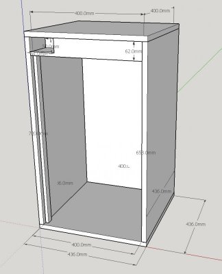

Stap 1 was het tekenen van de kast in Sketchup.
er is rekening gehouden met 20mm dempingsmat en echtra ruimte voor het afvoeren van warmte.

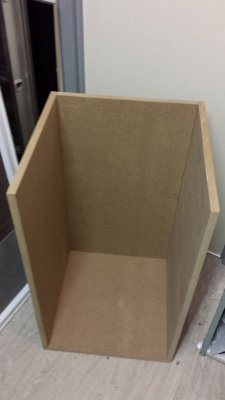

Daarna samen met mijn vriendin de kast inelkaar gezet met de tacker en houtlijm.
was heel gezellig en handig om een extra paar handen te hebben om alles vast te houden.

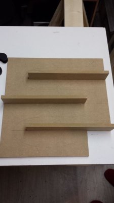

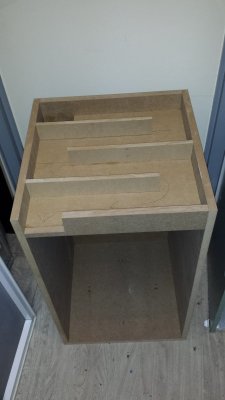

eerst de kist gemaakt.

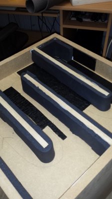

Daarna de luchtuitgang gemaakt.
Dit zigzag pad voor de uitgaande lucht geeft goede demping.
Toen dit deel vastgezet.

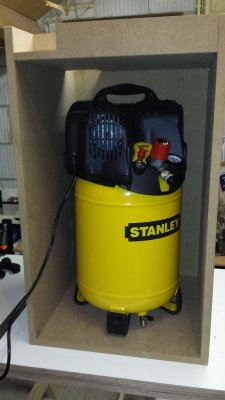

En de compressor gepast.
Past perfect.
Genoeg ruimte eromheen als er straks nog op alle wanden 20mm dempingsschuim komt.

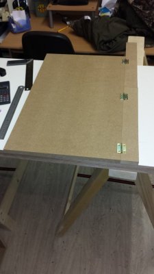

onderin de bodem heb ik 1 groot gat geboord met de gatenboor om koude lucht aan te zuigen.
Ook nog een kleiner gat gemaakt om de compressor te ontluchten via kraantje aan de onderkant.

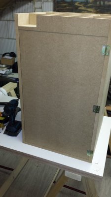

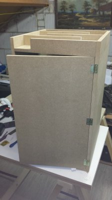

De deur zit met 3 scharnieren vast welke ik nog had liggen.

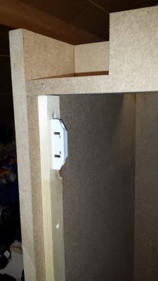

Daarna de deurstop gemonteerd met de magneetjes.
een onder en een beneden.
Daarna de deur dichtgedaan om te kijken of hij goed sloot.
En dat deed hij.
Zeker omdat ik het handvat vergeten was :D
Met behulp van een stuk ducktape weer open gemaakt.

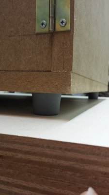

Pootjes eronder geschroeft.
zijn eigenlijk korte deurstoppers maar werken prima als pootjes. ( En iets te dicht op de rand getackt zag ik)

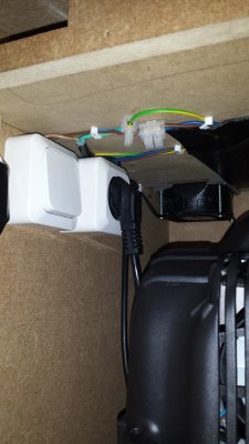

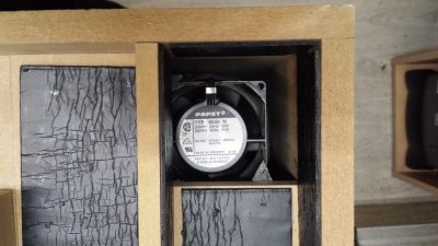

er kwam bijna geen warmte door de uitgang dus dat heb ik opgelost met een 220v ventilator die ik van een vriend kreeg.
Heb een beetje vibraflex eromheen geplakt om de iritante trilling van de fan te dempen.
Zodra ik de knop om zet gaat de fan draaien ook al draait de compressor niet.
Dan blijft hij koelen ook als de compressor weer afslaat
Even een geaarde stekkerdoos gemonteerd zodat de compressor ook los meegenomen kan worden naar locatie.

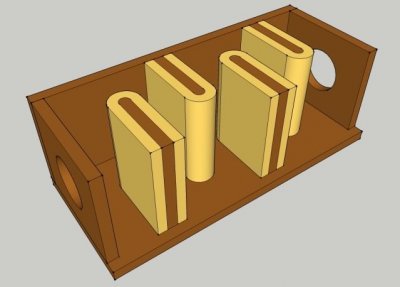

Ik vermoed dat die plaatjes dan wel gaan komen :rolleyes:
principe namelijk van een suskast of dempingkast:
(Plaatje is afkomstig van gitaarnet, maar alle suskasten werken middels dit principe)

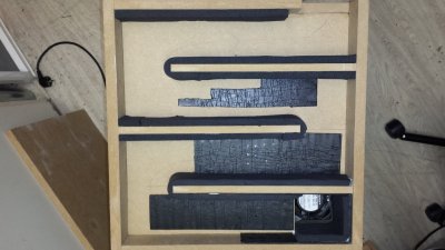

Nou je hoeft er niet heel lang op te wachten ook.

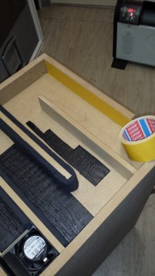

Eerst de randen met dubbelzijdig tape beplakt.
daarna "kaiflex" erop geplakt.

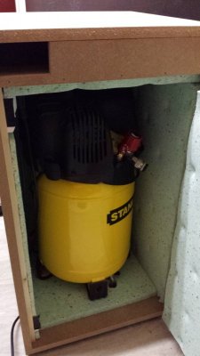

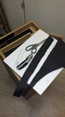

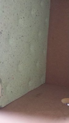

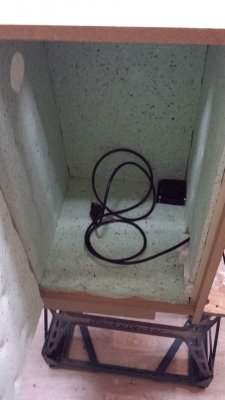

Na een week wachten was eindelijk de juiste dikte dempingsschuim geleverd.
Ik heb nog zitten denken om het er in te lijmen met een lijmende kit.
maar met een electrische nietmachine ging het ook prima en blijft het goed zitten.
Het schuim op maat snijden deed ik met een afbreekmesje maar dat gaf erg veel troep en vlokken.
Dus dan maar heet snijden met het zelfde mesje.
Mes gloeiend stoken en snijden maar.
kon per verwarmingsbeurt ongeveer 30cm snijden met mooie gladde randen.
De hele binnenkant zit vol inclusief de deur.
de stekker en luchtslang komen momenteel nog door het aanzuiggat in de onderkant omdat ik nog niet weet waar de kast komt te staan en waar de stekker en slang komt.
Ik heb wel bij HBM machines een 10mtr luchthaspel gekocht die was nu in de aanbieding.
De compressor staat wel op een plaat schuim dit dempte beter dan zonder en hij blijft prima staan.
De hoogte van de kast was ook berekend op een extra laag schuim.
Het resultaat is prima.
Als de deur open staat kun je al zonder oordoppen staan.
Met de deur dicht kun je op rustig niveau praten met elkaar.
er is nog wel een rammeltje wat door de compressor zelf veroorzaakt wordt mischien dat een stuk vibraflex op de compressor plakken helpt.
Ik heb het dekel er meteen op vast getackt dus hij is klaar.
Al met al ben ik zeer tevreden met het resultaat.
Lekker rustig en de warmte wordt goed afgevoerd door de fan.
na 6 minuten test draaien was hij niet meer zo heet als vorige keer toen werd de plastic kap al lekker soepel door de warmte.

Helemaal vol vullen duurt 3.16 min
daarna gaat hij aan als de druk tot 6 bar is gedaald.
De tacker kan hij prima bijhouden.
