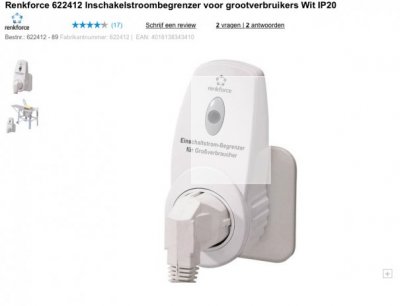

Ik had precies hetzelfde probleem met mijn dewalt dw745 zaagmachine. Heel simpel op te lossen met een inschakelstroombegrenzer. Bijv bij conrad.nl voor zo'n 45 euro. Had ook gedacht aan een langzamere automaat maar dat vond ik toch een minder fijne oplossing.

Raymond las net jouw bericht, ik heb geen moderne installatie, wat is volgens jouw dan de beste optie voor mij , geen idee hoe goed of slecht mijn bedrading in huis is, net gekocht namelijk. Heb nu reeds een inschakelstroombegrenzer besteld heb ik daar nu wel of niet iets aan ???

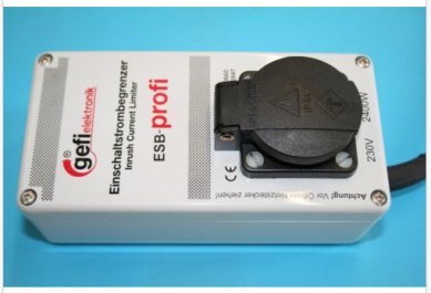

Ik ga er van uit dat de electriciën verstand van zaken heeft en de installatie gecotroleerd heeft voordat hij een zwaardere zekering heeft geplaatst. Dat klinkt zwaarder dan dat het hoeft te zijn, als dit de enige WCD op die groep is, is het al snel klaar.
Dan is die stroombegrenzer niet nodig, maar als je hem toch hebt en het werkt dan is het wel beter om hem te gebruiken.
De stroombegrenzer is een vermogensweerstand die dmv electronica in serie met de compressor wordt geschakelt.
Zodra je de compressor inschakelt trekt deze de piekstroom om vanuit stilstand te gaan draaien. De electronica schakelt de weerstand in serie en daardoor wordt de spanning op de compressor weer minder. Daardoor wordt er minder stroom getrokken.
De motor van de compressor zal langzamer in beweging komen, maar al snel (microseconden) heeft de motor minder stroom nodig om verder te draaien en wordt de weerstand er weer tussenuit gehaald. De spanning op de compressor komt dan weer op het normale niveau.
Op deze manier voorkom je dat je installatie zwaar belast wordt, met alle problemen die daar bij op kunnen treden.
Maar het zou kunnen dat de compressor juist die piekstroom nodig heeft om vanuit stilstand los te komen, dan zorgt de stroombegrenzer er voor dat de compressor te weinig stroom krijgt en gaat hij dus niet draaien. Maar dat is een kleine kans.
