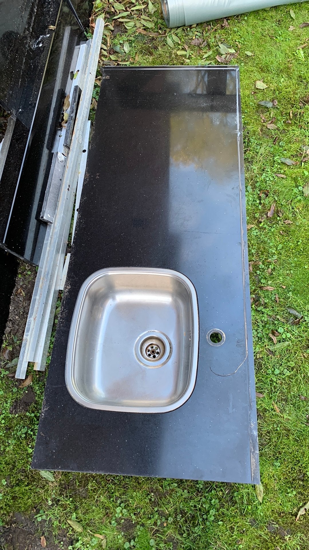

Ons composiet aanrechtblad is al weer enkele jaren oud en er zitten vlekken op die niet meer weggaan. Ik ben vrij zorgvuldig met schoonmaken en vocht wegvegen maar langzamerhand zie je dat het gebruikt wordt. Op zich niet verkeerd maar ik zoek naar een manier om het weer netjes te krijgen.
Het wordt aanbevolen om een beroep te doen op een professional maar ik vraag mij af of ik het zelf kan met de juiste spullen en wat geduld. Ik kan er op internet genoeg over lezen en er ook wel spullen voor vinden. Ik lees tot nu toe niets van (eigenwijze) mensen die pogingen hebben gedaan. Laat staan over het resultaat daarvan.
Iemand op dit forum die er ervaring mee heeft? En met welk spul eventueel? Want, ik van alles vinden, zoals pasta's, polijstvet, in potten, tubes en spuiten, maar niet elke keuze kan even goed zijn. Misschien moet ik wel letten op de fijnheid van het polijstpoeder, zoiets.

Niet elk composiet is hetzelfde….. misschien dat je op een onopvallende plek iets kunt uitproberen. Ik maak zelf pennen met een ca afwerking welke na het opbrengen van de lijm afwerking deze nog geschuurd en gepolijst worden. Dat doe ik met een laag toerental en micro-mesh schuurpapier met water. Hardsteen wordt ook geschuurd en daarna gezoet met nog fijner schuurpapier en water . Hierna zie je geen schuurkrassen meer ( als het goed is).
Volgens mij is de hardheid van composiet niet veel afwijkend van hardsteen.
Om nou meteen te zeggen dat je het hetzelfde moet behandelen wil ik niet maar uitproberen zul je toch moeten lijkt me.
Heb je al aan een poetsmiddel voor kunststof gebonden materiaal gedacht. Of commandant of iets dergelijks van vroeger uit….
Groetjes John

Zou Brasso koperpoets wat zijn?
Probleem is dat je niet weet welke stoffen er in zo'n poetsmiddel zitten. Misschien in Brasso wel iets dat slecht is voor (de hars in) composiet. Een proefstuk ergens vandaan halen is een goed idee om eens te proberen.
Maar eerlijk gezegd er is genoeg keuze aan polijst- en poetsmiddelen voor composiet of hardsteen. Ik hoop dat iemand zijn/haar eigen aanrecht al eens te lijf is gegaan en een fantastisch resultaat heeft bereikt.

Wat ik me herinner is dat je de hele range aan schuurpapier-grits tot 3000 moet gebruiken en als je het glanzender wilt met polijstmiddelen verder gaat. Vergelijkbaar met wat in automotive gebruikelijk is.

Klopt! Nat schuren in kleine stappen tot korrel 3000. Van polijstmiddelen moet je je afvragen of je die op een keukenblad wilt hebben.

Voor het polijsten hoef je geen in suspensie verkerende polijstmiddelen te gebruiken (zeg maar de flacons), maar kun je ook met de desbetreffende basis-poeders werken, volgens mij.
