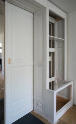

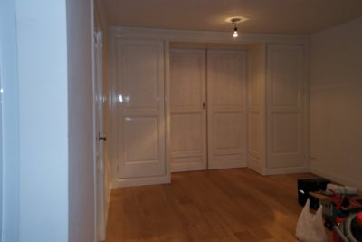

In mijn bericht "Ensuite lang geleden" vertelde ik er al over.
Ik ben eind 2014 begonnen met het maken van een compleet nieuwe ensuite wand. De ene kant met kasten en paneeldeuren. Aan de andere kant open boekenkasten. Ertussen twee hangende schuifdeuren. In augustus 2015 heb ik (met mijn vrouw) de kastenwand met de deuren geplaatst. De bedoeling zeker nog dit jaar de schuifdeuren te plaatsen. Daarna komt de wand met de openboekenkasten. Eind dit jaar / begin volgend jaar. Eigenlijk een klus die een beetje uit de hand is gelopen.
Beperkende factoren zijn:
Op locatie:
- smalle steile hoge trappen naar de 2e etage (appartement in een jaren 30 pand in Amsterdam);
- plafond is hangend dubbel gipsplaat, dus niets in bevestigen (en toch hangende schuifdeuren);
- nauwelijks parkeerplaats, zeker niet met aanhanger.
Thuis:
- beperkte ruimte in werkplaats;
- delen die gereed zijn gaan naar boven in de logeerkamer, de hal en in het uiterste geval naar de woonkamer.
Werkwijze is dan het geheel in "hapklare" onderdelen te maken en die op locatie in elkaar te lijmen (Ikea-pakket in het groot).

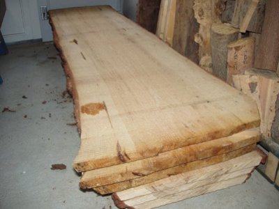

Fons vroeg naar mijn houtkeuze. Ik zocht in elk geval naar een naaldhoutsoort. Als je die in hoogglans schildert zie je de houtnerf en noesten er zo mooi door, levendige oppervlakken.
In Loenen verkoopt Alexander (kasteelhouthandel) prachtig zuid duits grenen; prachtig rechte platen van behoorlijke lengte en breedte. Helaas zijn bepaalde platen erg harsrijk. Soms moet je de harsgallen er uit snijden.

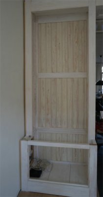

Supermooi! Begrijp ik het goed dat hier dan nog een stuk achterkomt zodat de schuifdeuren er tussen kunnen?
Ben benieuw hoe je de zijkanten gemaakt heb, wil iets soortgelijks maken voor een inbouwkast. Kun je daar iets over vertellen? Is het simpelweg een plaat met daarop latjes of zijn het balken met platen er tussen?

- Het ruwe hout kantrecht ik met een invalzaag met geleiding, dan in stroken zagen, schaven op vlak-/vandiktebank, en vervolgens
op dikte maken.

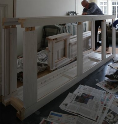

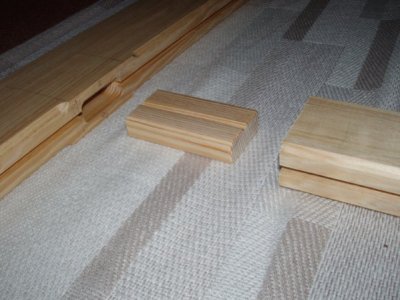

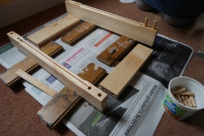

De zijkanten zijn opgebouwd uit stijl en regelwerk van 42 mm dik. Inderdaad wat zwaar, maar de schuifdeuren
komen er aan te hangen (37 kg per stuk - valt dus mee);
Het geheel is met losse pennen in elkaar gelijmd. De gaten zijn 40 mm diep en eerst voorgeboord, dan uitgestoken en passend
afgewerkt met een freesmal en bovenfrees met extra lange 10 mm frees.

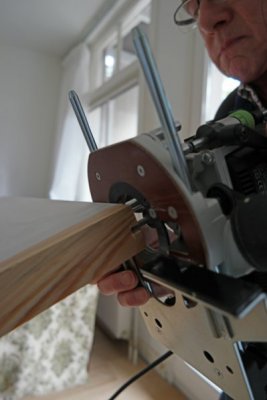

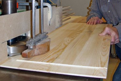

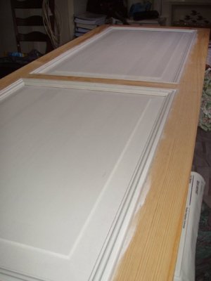

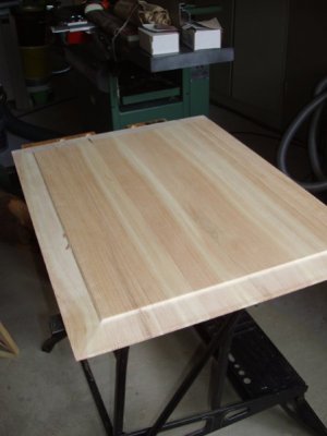

- De panelen. De panelen bestaan uit stroken hout, tot 20 mm dik geschaafd. Helaas kan ik thuis geen bossingpanelen schaven (geen
stationaire freesmachine). Gelukkig mocht ik dat doen bij mijn neef meubelmaker. Dat frezen is topsport, kost veel kracht.
En .... het resultaat:

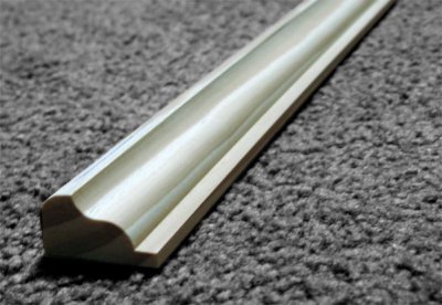

Ter volledigheid nog de sierlijst (90 meter voor het geplaatste deel).

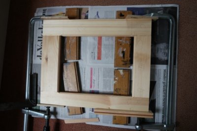

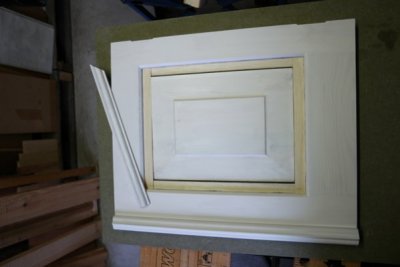

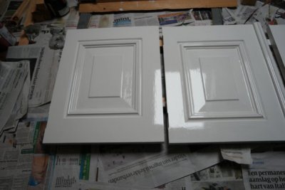

Eerst even iets over de deurtjes (49 x 40 cm) van de onderkasten.
Gekozen voor 10 mm deuvels, ingeboord met deuvelfrees in bovenfrees.
Lijmen van regels en stijlen.

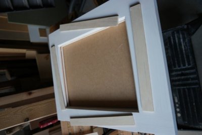

Omdat het profiel van de bossingfrees te kort is plaats ik het paneel tussen multiplex latten. Boven en onder precies ertussen (20 mm) en links en rechts (18 mm) wat ruimte voor het werken.
Als laatste het paneel opsluiten tussen sierlatten.
Eenmaal in de hoogglanslak. Dan zie je de houtnerf en de schaduwwerking op de profilering het beste.
Ziet er zeer mooi uit Tjeerd, alsof het uit een stuk eruit is gefreesd.

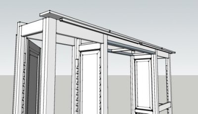

In deze bijdrage iets over het afhangen van de schuifdeuren.

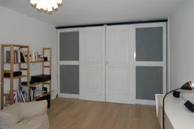

Zoals al in mijn vorige bericht vermeld, gekozen voor een systeem van Henderson, de Husky H100E/20 - metalen rail.
De deuren wegen maar 40 kg / stuk. Toch het 100 kg-systeem gekozen vanwege de gelagerde wieltjes, soepeler en minder lawaai.

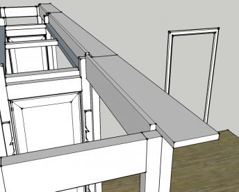

Eerst een dakje gemonteerd op de achterzijde van de kastenwand (aan de binnenzijde geschroefd). Het dakje bestaat uit 3 delen, een hoekprofiel van 20 mm grenen. De delen zijn met messing en groef aan elkaar bevestigd om een doorlopend plafond te hebben voor de rails.

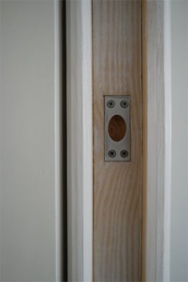

Aan de onderzijde van de deuren heb ik een groef gefreesd van 7mm breed en 14 mm diep voor een geleideblokje aan het begin van de (toekomstige) deurnis. Dus verder geen geleiding op de vloer in de doorgang tussen de kasten.
Dat frezen vraagt wel wat evenwichtskunst (deur 38 mm breed).

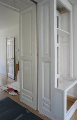

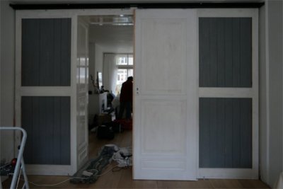

Een deur hangt. Prachtig af te stellen met de 2 bouten waaraan de deur hangt.
Beide deuren aan de achterzijde van de kastenwand
De voorzijde van de kastenwand.

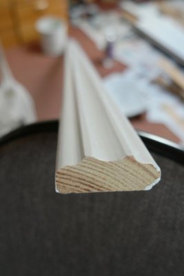

Het profiel van de nog te monteren afdeklatten op een van de deuren.

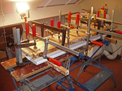

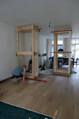

Hier ben ik weer. Zo'n drie weken geleden naar Amsterdam (mijn klusplek) geweest met het bouwpakket van de boekenkasten. Samen met mijn vrouw (en zoon) een lang weekend (je maakt toch langere dagen dan thuis) de boekenkasten gelijmd,op hun plaatst gezet en met kozijnschroeven in de muur verankerd.
De kasten zijn gelijmd met losse pennen (gemakkelijk pas te frezen) en met PU lijm.

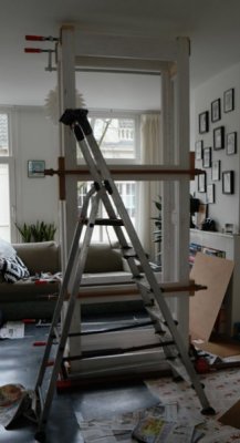

Binnen 30 minuten, gelijmd, in de lijmklemmen en overeind gezet. Maar een paar centimeter speling bij het plafond.

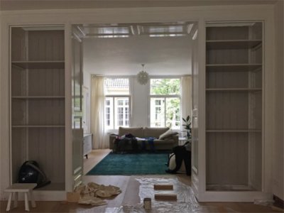

Volgende foto: kasten op de plaats geschoven en verankerd.
Foto met schuifdeur uitgetrokken.
Foto met schuifdeur helemaal tussen de kasten. Dit om maximale doorgang te krijgen.
