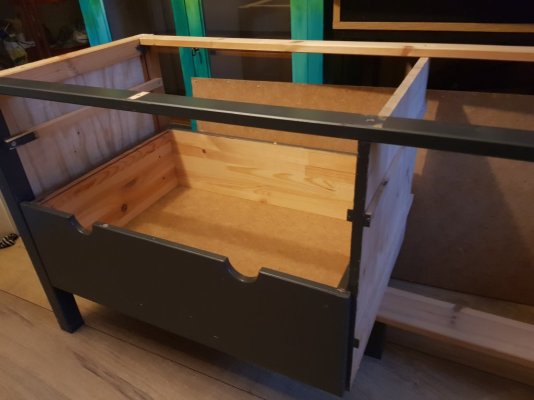

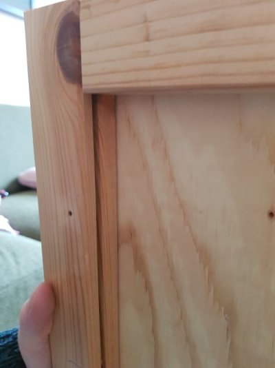

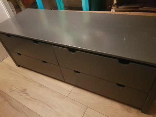

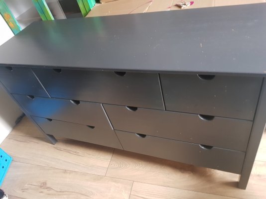

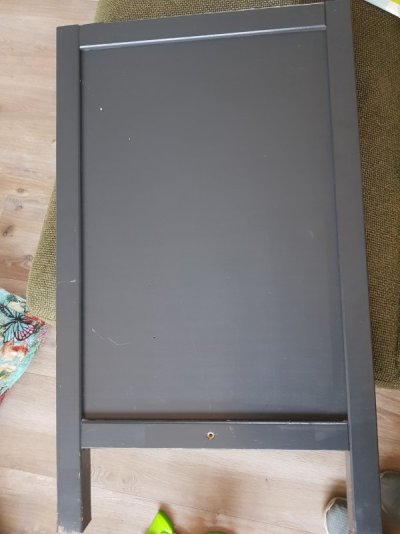

Hallo,
Ik was al een tijdje op zoek naar een tv- meubel met diepe lades niet breder dan 150cm. Nu dat niet lijkt te bestaan ben ik aan de slag gegaan met het verlagen van een commode die in breedte en diepte perfect is om hem daarna zelf om een diepe kleur te schilderen en Meubelbeslag toe te voegen. Alles lijkt bijna perfect uit elkaar te halen, maar nu zou ik advies willen voor de zijkanten.
Het zijpaneel bestaat uit een dunne plaat, met aan de bovenkant en onderkant 2 dikkere latjes en dan aan de zijkant dikke vierkante latten.
Idealiter zou ik de bovenste lat (zie foto's voor de verbinding) netjes willen loshalen zodat wanneer ik 20cm van de zijkant afzaag ik de bovenste lat er gewoon weer bovenop kan plaatsen, maar misschien is het niet haalbaar los te wrikken en moet ik hem zo net mogelijk doorzagen?

Wat is precies je vraag? Of je de boel door kan zagen? Ik zie niet in waarom niet. Daarna nieuwe deuvels boren en op de aangepaste zijkant bevestigen
BlackOrangebird
12 sep 2019

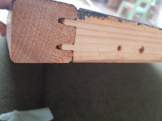

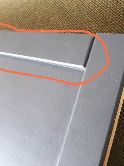

het gaat om het bovenste randje van het zijpaneel, die verdwijnt als ik de bovenkant erafzaag en idealiter zou ik die weer willen hergebruiken voor de nieuwe bovenkant zodat het netjes afgewerkt is, maar ik weet niet of die verbinding los te wrikken valt.

Dat kunnen wij vanaf hier natuurlijk ook niet zien, ik weet niet hoe dat bevestigd is. Gelijmd, met deuvels, od wat. Proberen dus. De zijkanten moeten er eerst vanaf. Zagen kan altijd nog. Je kan met een multitool of dunne handzaag (Japanse zaag) de verbinding tussen de zijkanten en de bovenkant doorzagen. Je hebt goede kans dat het paneel er los inzit. Dan kan je het paneel eruit halen en de zijkanten (en paneel) op maat zagen. De bovenkant er weer tussen op de 1 of andere manier en afwerken.
Nogmaals, dat ligt helemaal aan de situatie en hoe alles bevestigd zit. Wel leerzaam. Aangezien de kast geschilderd is, kan je een hoop wegwerken onder de verf.
9.856
3.471
Je kan van boven af de tandjes weg boren. Dan kan het latje er tussen uit. Om het houtje weer te bevestigen, zal je dan aan weerskanten een losse pen moeten maken. Die kan je dan van boven af er in lijmen.

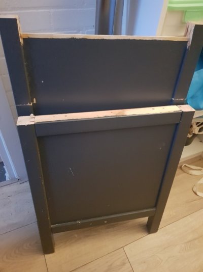

Het begin is er, met wat geweld is het inkorten alvast gelukt!

Dank voor de foto's.
Maat we zijn natuurlijk heel nieuwsgierig hoe je de nieuwe hoekverbinding hebt gemaakt ( of gaat maken).
benieuwd naar het vervolg.
