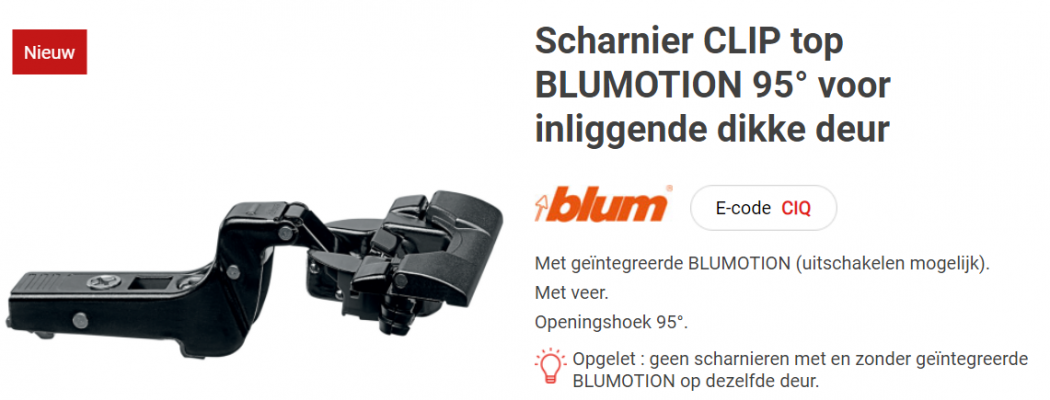

bij de omschrijving van blumotion staat in de rechteronderhoek de raad om geen scharnieren te mengen
je kan de functie 'zacht sluiten' inderdaad uitschakelen, maar waarom zou je dan zo'n type scharnieren kopen ?
Bekijk bijlage 97960
Ik zou geen reden kunnen bedenken dat je gelijksoortige scharnieren niet zou kunnen mengen.
Je kan het uitschakelen op het moment dat je van mening bent dat je front wel erg langzaam dicht gaat. Bijvoorbeeld omdat je i.p.v. zware MDF V313 fronten een keer lichtgewicht populieren multiplex fronten hebt gemaakt.
Zodat je als meubelfabriek niet nog meer soorten scharnieren op voorraad hoeft te houden. Wij gebruiken ook alleen nog maar de Blumotion scharnieren. Wanneer een klant de fronten Push to open wil hebben schakelen wij het Blumotion deel gewoon uit. Dat is uiteindelijk goedkoper.
