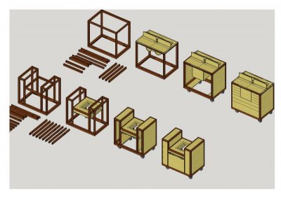

Weer ontwerpen, uittekenen, verfijningen opzoeken, noem maarop. Inmiddels zijn de eerste schetsen op een dusdanig niveau dat ik deze welmet jullie kan delen….

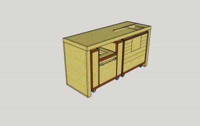

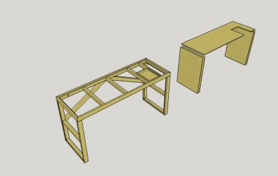

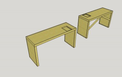

Ombouw/Werktafel
Eerlijk gebied mij wel te zeggen dat het een beetje uit dehand is gelopen. Wat een simpel kastje voor de kolomboor had moeten worden iseen hele ombouw geworden. Hierop kan in de toekomst ook een afkortzaag zijnplek vinden. Waar ik nog niet uit ben, is wat de ideale positie voor dekolom/vierkante gatenboor is. Hij staat nu op een plek waar ik hem ook op dewerkbank heb staan. Een andere optie zou kunnen zijn een kwart slag draaien enmeer naar achteren, zodat het werkveld voor de eventuele afkortzaag vrijblijft. Vraag: Wat zouden jullie doen?
Uitvoering is een combinatie van berken multiplex en massiefhout: berken / essen / esdoorn. Vraag: welke is goed bewerkbaar en heeft een gelijkmatige tekening?
Het frame wordt opgebouwd uit regels 44x52/70mm. Het bovenblad uit 18mm multiplex en de zijwangen uit 3 of 4 mm multiplex.
Voor de verbindingen heb ik weer een leuke gevonden uit het studieboek voor meubelconstructies. :rolleyes:

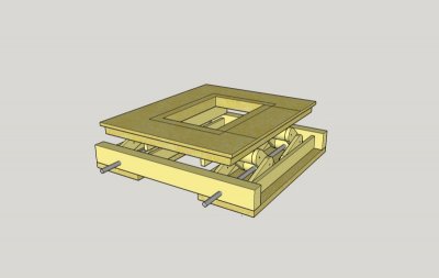

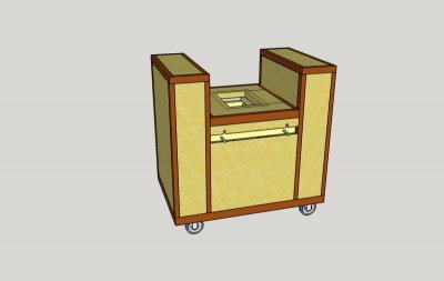

Ik gaf al aan dat het project in de ontwerpfase een beetjeuit de hand is gelopen. Onder de ombouw komen twee kasten.
Hier heb ik eentijdje op zitten puzzelen, en ik denk dat ik nu de ideale maat voor deze kastenheb, namelijk 600x900mm. Hierdoor wordt de ombouw zo’n 2 meter lang (2.000 – 2x70 van de poten = 1.860 inwendig, dus 3x20mm speling) wat weer een goede maatis voor nu en eventuele toekomst. Daarnaast is 900mm een goede maat in degarage. Ik had eerst 1.200, maar besefte mij dat je dan te weinig omloopruimtekrijgt, dus alles naar 900mm ontwerpen, uittekenen, et cetera.
In een van de kasten ga ik de zaagmachine integreren. Ik heblang zitten puzzelen of ik de machine centraal in de kast wenste of op eenhoek. Uiteindelijk denk ik te kiezen voor centraal. Ik bereik daar nog niet degewenste zaagbreedte mee, maar omdat het blad zo smal is, denk ik ook baat tehebben bij extra ondersteuning aan de linker zijde. Bij zagen van grotereplaten overweeg ik een hulpstuk dat ik aan of over de tafel kan plaatsen. Ideeënzijn welkom.
Links en rechts komen verticale ladekasten. Over de indelingen constructie ben ik nog niet uit. Ook hier is jullie hulp welkom. Wie heefteen idee en wie heeft een oplossing.
Extra moeilijkheid is dat bij hoogteverstelling van mijnzaag het blad op en neer gaat. Om dit te compenseren moet ik een hefmechanismeinbouwen. Ik heb een eerste idee uitgewerkt, maar moet nog kijken of dit goedgaat in combinatie met de aandrijfriem van de zaag. Hebben jullie een goedalternatief?

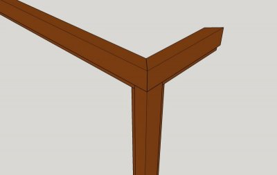

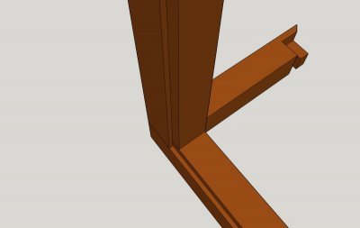

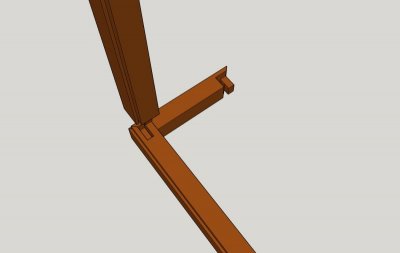

Zowel bij de ombouw als bij de kasten wil ik de bovenverbindingen van de hoeken als in de afbeelding eruit laten zien. Wie heeft ideeën voor de uitvoering (geeft mij tijd om de door mij bedachte verbinding duidelijk in beeld te brengen)?

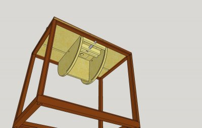

De andere kast wordt de freestafel.
De freestafel ben ik aan het ontwikkelen. Een en ander zal ook afhankelijk zijn van de toe te passen bovenfrees. Ik zit te twijfelen tussen een Triton en een Bosch. Deze laatste heeft als voordeel dat ik de vaste configuratie onder de tafel kan hangen (scheelt weer een lift) en de plunjer los kan gebruiken (ik heb het over de GMF1600). Andere optie is een Kress. Wat een luxeprobleem…….
Daarnaast ben ik aan het uitvogelen of ik een combinatie kan maken met een horizontale positie.

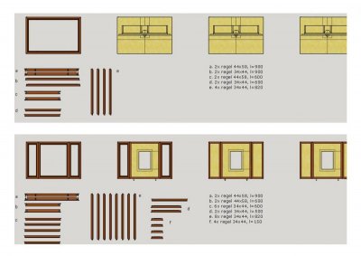

Ondertussen ben ik ook bezig met de uittrekstaat. Is gemakkelijker bestellen in Zwolle. :cool:

Inmiddels heb ik ook de uittrekstaat voor de ombouw gereed. Binnenkort maar eens met Rick overleggen wat hij voor me kan betekenen.

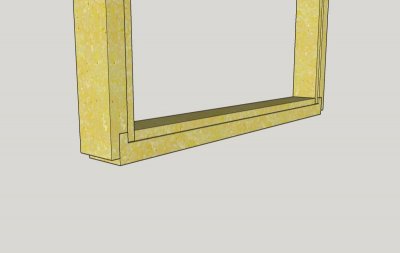

Ik zou nog de bedachte verbinding van de kasten publiceren. Bij deze.
Hier de drie stukken separaat
De ligger ingeschoven
De staander ingeschoven
De diepte van de sponning twijfel ik nog over. Bij de zijpanelen zal dat 4 á 5mm zijn. Bij de deurtjes/laden wil ik een diepere sponning. Ik denk dat deze gelijk gaat lopen met de pennen van de verbindingen. Dat is logischer.

Goed bezig hoor. Die freestafel is erg goed bedacht.
Wat je vooral ook niet moet vergeten is gewoon lekker bezig gaan dan lossen de vragen en dingen waar je nu tegenaanloopt tijdens de ontwerpfase zich vanzelf op.
Ik vind het ook erg ingewilkkelde verbindingen en heb je niet kans dat er onderdelen van afbreken.
Ik kan me soms ook erg verliezen in details maar een goed motto is Kiss (keep it simpel stupid)
Dank je. Beetje van mijzelf en een beetje van janenalleman; lang leve internet!
Klopt! De grote lijnen tekenen ik uit om mijn gedachten te vormen, daarna zie ik wel wat op mijn pad (in mijn gedachten) komt.
Ik begrijp wat je bedoelt en ben nog zoekende naar een (nog ;)) betere oplossing. Deze heb ik uit het meubelbouw boek en een klein beetje naar mijn hand gezet.
Een andere mogelijkheid is een pen- en gatverbinding met verstekte voorkant. Ik houd me aanbevolen voor andere (Kiss) oplossingen.

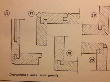

Bekijk bijlage 41602
Ik dacht al dat ik het plaatje herkende… Komt uit C.C. de Lathouder: Meubelbouw, studieboek voor den meubelconstructeur. Amsterdam. 1946.
Heb ik nog niet zolang geleden voor veel te veel geld gekocht bij een antiquariaat… Leuk boek, in offset gedrukt op crisis-papier.
Klopt als een bus! Grappige combinatie een lat-houder als constructeur. :D
En kan een leuk boek te duur zijn? Een ander draadje gaat over een boek van Peter Sellers. Daar heeft men ook aardig wat voor over..... Als je er wat van hebt opgestoken kan het haast niet te duur zijn.

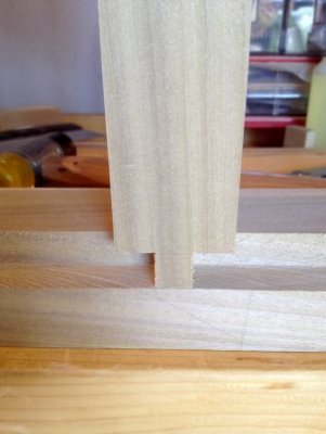

Eindelijk even tijd (en puf) gevonden om de garage in te duiken en een start gemaakt met de ombouw.
Afgelopen week de verbindingen nog geoptimaliseerd en hier weer werktekeningetjes van gemaakt.
Ook nog even in Meppel geweest en wat geld (nog van de Kerstman) omgezet in wat leuk speelgoed.
Bekijk bijlage 42834
Uitslagen van de verbinding.
Bekijk bijlage 42835
Thank you Santa!
Bekijk bijlage 42836

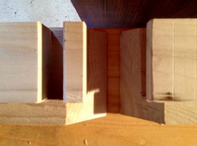

Het paren en aftekenen (en puzzelen)
De eerste aanzet. Sponning gezaagd en de hoek afgeschuind
Van de directie toestemming gekregen om de auto buiten te laten staan vanavond. Dus morgen kan ik gelijk aan de slag om de eerste verbinding af te maken. Hopelijk kan ik morgenavond de eerste hoekverbinding publiceren.

Vandaag nog even verder geklungeld en twee verbindingen klaar. Tenminste, bijna. Nog een klein beetje bijwerken, want ik ben nog niet tevreden.
Ik kwam tot de ontdekking dat mijn afschrijfgereedschap niet uitgelijnd was. :mad:
Dus een eerste correctie uitgevoerd, maar nog niet helemaal jofel.
Daarnaast merkte ik bij de tweede verbinding dat deze opzet nog een nadeel heeft. Je kunt maar één kant op corrigeren.
Dus als je de andere kant op ietsje mispeert, kun je dat alleen corrigeren door de gaten te ruimen waardoor de verbinding niet meer strak zit. Tja, en ik ben nog niet zo geoefend dat ik alles in één keer goed doe. :p
KISS, was een van de reacties (Blom3dd). Dat klopt, maar je wilt toch ook wel eens iets proberen. Maar goed, les geleerd. De volgende twee verbindingen worden pen en gat. Wel verborgen en onder verstek. Ik geef me niet zo gauw gewonnen (andere formulering voor: ik ben eigenwijs ;))
Wordt dus vervolgd.......

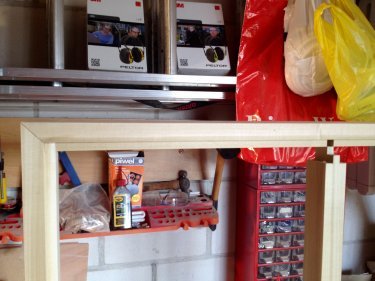

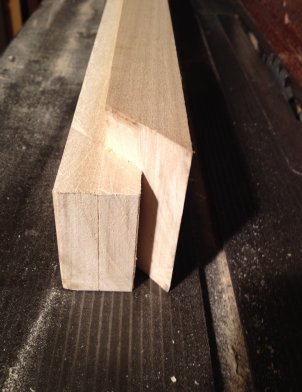

We zijn weer een tijdje verder. Heb een lang weekeinde achter de rug waarin ik weer wat heb geklust. Nu moeten jullie niet meteen denken dat ik de volle dag aan de klus ben. Als ik vrij ben gaat alles een beetje tempo doeloe. Rustig ontbijten, de hond uit laten, koffie drinken (voor de koffie mag ik niet klussen, schijnt altijd fout te gaan) en dan aan de gang. Tussendoor nog even naar de winkel om een nieuwe staaf voor m'n bouwlamp te halen. Uttelen dus.....
Maar goed, als gezegd een lang weekend gehad en "druk" bezig geweest. Eerst een middagje bezig geweest met het opfrissen van m'n oude Nooitgedagt no 4. In de lange periode dat ik helemaal geen tijd had om te klussen (schaaf op m'n ca 18e gekocht, tussendoor een huis zonder klus mogelijkheid, kinderen, et cetera) is hij niet goed behandeld geweest. Er is "iets" op gedrupt wat paar dikke roestpitten heeft veroorzaakt. Na het zien van de filmpjes die Jaap heeft gepubliceerd, ben ik er wel achter dat ik nog een of twee middagen kan spenderen....
Ook mijn beitels heb ik het laatste deel meegenomen. Bij gelegenheid zal ik hier iets meer over vertellen in een separaat topic.

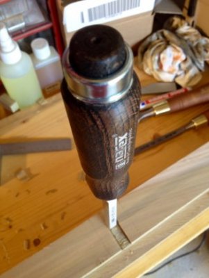

Als in een eerdere post aangegeven heb ik de twee andere hoeken met pen- en gatverbinding (verborgen en doorlopend verstek) uitgevoerd. Dat is een stuk gemakkelijker, ook met corrigeren. Helaas geen foto's kom ik tot de ontdekking. Vervolgens de pen- en gatverbindingen gemaakt van de tussenliggende regels. Hier wel een foto.
Het uithakken van de gaten, onder andere met de schietbeitel (cadeautje van mijn schone zus).
En het passen van de pen. Natuurlijk we de beste op de foto gezet. Een paar ander moet ik de schouder nog ietsje bijwerken (welke schaaf kan ik hier het beste voor gebruiken? Een rabbetschaaf of een sponningschaaf. Ik wil er ook gelijk de schuine stukken van de hoekverbinding mee schaven).
Vervolgens het hele frame van het blad in elkaar passen.
Oh jee, achterlijke gladiool! Ik heb wel de binnenhoeken van de korte buitenzijden overgenomen, maar blijkbaar een van de pennen naar de verkeerde kant afgetekend. F&@€k! Balen als een stekker natuurlijk.
Ik ben maar even weggelopen. Kon ik mooi even de kaapse waterlelies uit de vijver vissen. Dat is net onkruid en moet de vijver uit!
Tijd om op te ruimen. Gauw nog even wat strookjes multiplex gezaagd voor een tussendoortje.
Volgende gelegenheid gaan we met frisse moed de zijkanten inkorten tot gelijke lengte als de tussenregels. Dan maar een blad dat drie centimeter smaller is.
