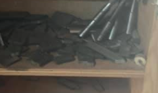

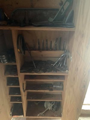

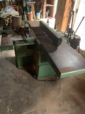

Dit toestel
zou perfect moeten werken, is van mijn grootvader zaliger
heeft ook nog veel toebehoren (zie foto's)
wel graag zelf komen ophalen en afbreken, daar ik dit niet ken, en ik dus ook niet wil beschadigen
werkt op drijfkracht!

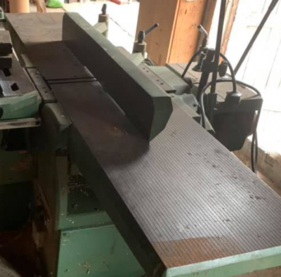

vermits het van je grootvader geweest is, zal het een zekere leeftijd hebben, maar in zijn soort onverslijtbaar
deze machine zal niet aan de huidige euronormen voldoen, dus is ze enkel voor persoonlijk gebruik & onwettelijk met personeel
ik veronderstel dat naast de zaag geen rolwagen staat, wat bij een huidige combinatiemachine normaal is
ik veronderstel ook dat de top geen volle as is, maar een met sleuven, waar men de freeskoppen door stak
zelfs voor persoonlijk gebruik is dat gevaarlijk (zie foto hier onder met volgens mij de freesmessen)
blijft dan nog de vlak & vandikte (ik veronderstel dat je de bladen open kan klappen, en er dus een vandikte bij zit)
die is vandaag nog altijd zoals toen
je kan jouw aanbod aanvullen door de lengte van de schaafmessen te vermelden + de lengte van de tafels
er zit ook een langgat op met 2 poken, dus handig in het gebruik
ook die is ondertussen weinig geëvolueerd

Ja maar die as met een sleuf hoeft toch geen probleem te zijn. Daar kan je zeer goed en naar de geldende veiligheidsnormen voor deze machine moderne freeskoppen en frezen op gebruiken. En inderdaad een machine voor de eeuwigheid

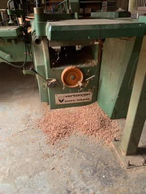

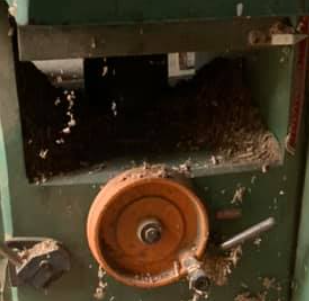

ik veronderstel dat je met een meter overweg kan
dit is de vlaktafel, waar tussen de 2 delen de schaafmessen steken
en draai eens aan dit oranje wiel
dat zou de vandikte moeten doen zakken of stijgen
de vandikte is dat het blad dat bovenaan deze uitsnede staat, en waar aan de rechterkant dat wit vlekje op zit, draai naar links of rechts zodat het blad zakt, en je er boven door kan kijken
en daarvan kan je dan een foto plaatsen
het zou inderdaad kunnen om over de as hedendaagse frezen te schuiven
de diameter van de as (30,35,40,50, ... ?) kan een probleem vormen
volgens de euronorm moeten draaiende onderdelen bijna onmiddellijk na de stroomonderbreking stoppen
het is mogelijk dat de freesas uitbolt
of er een noodstop op de machine staat, weet ik niet

Een noodstop is simpel te plaatsen , even als een rem op de motor die deze stopt. Kost bijna niets voor een handige harry.
