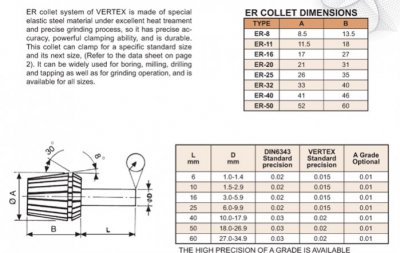

ER spantangen zijn momenteel de meest gebruikte en gangbare spantangen. Zowel Aziatische goedkope varianten, die al best goed zijn, als de hoogprecisie uitvoeringen die wij gebruiken, zijn zeer goed verkrijgbaar.
Ze hebben een bereik van 1 mm, de kleinste maten 0,5 mm, dus je kunt enigzins afwijken met de maat. Ze klemmen ook over de hele lengte, vandaar dat ze zaaggleuven van voor en van achter hebben.
Of ze voor houtbewerken de beste optie zijn, moet je zelf uitmaken. Ik kan me voorstellen dat je bij een product van een houtspecialist, zoals bijvoorbeeld Oneway, je meer comfortabel voelt dat je het juiste product hebt.
Voor de pennendraaiers zijn de ER spantangen zeer geschikt in ieder geval.
