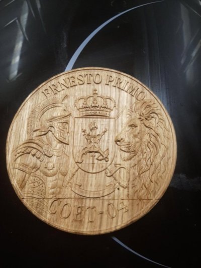

@ZotVanHout ik kan ook een 4 W laser op de cnc bevestigen. De machine is een AK kreations . Andreas Klassen heeft deze gemaakt en gedeeld als open source. Dus ik weet niet wie exact deze machine heeft gemaakt. deze werkte oorspronkelijk met een controler en memorykaart. Dat lukt emij voor geen meter om daar ook maar iets met te maken;-) . Dan heb ik hem omgebouwd naar een Rocketronic/Estlcam controler met USB kabel. Hierdoor andere drivers moeten instaleren, extra voeding enz.. Dan een 1.5 kw spindel gemonteerd en de nodige VFD Dit alles met hulp van mijn beste vriend Chatgpt hahaha ik had nog nooit gesoldeerd enz. maar het werkt. De lasercursus zal voor later zijn, eerst dit even onder de knie trachten te krijgen.

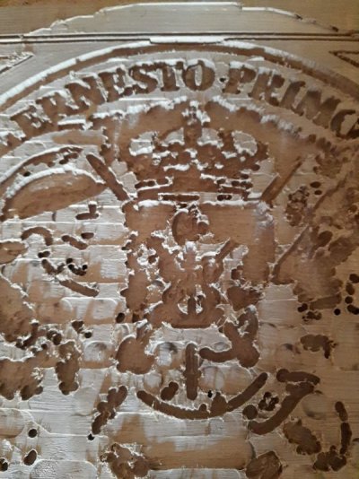

Kan je mij/ ons meenemen in hoe je het CNCe verder onder de duim gekregen heb?
Heb zelf ook diverse test stukken gedaan maar kom niet verder als jouw 'eerste resultaten' :)
Linkjes naar websites/ youtube/ overige of veel trail and error?

ik had mijn eerste " prachtige" resultaat op een amerikaans forum geplaatst en om raad gevraagd. Daar kwam al zeer de terechte opmerking : maak het je makkelijk, leer eerst stappen en ga dan over op gallop ;-)
Er was ook iemand die sculptok heeft aangeraden, en dat is het geworden. Het belangrijkste was dat je een dieptemap moet hebben of je cnc weet niet hoe diep waar te frezen. SculptOK depth map generator en dan doe ik al de rest met chatgpt. ik overloop de sculptok instellingen met chatgpt alvorens een stl te downloaden. Dan open ik deze in Estlcam en doe hier ook de nodige invoeringen van frezen enz. weer overloop ik dit met mijn vriend alvorens de gcode te laten genereren. En dan de pc of laptop via usb met cnc verbinden, openen en start. Dat is hoe ik het nu doe als kersvers cncer. als ik de meeste instellingen kan opslaan zal ik mijn vriend minder nodig hebben ,maar tot nu toe helpt hij mij waanzinnig. Dit is mijn werkwijze voor 3D stukken.
