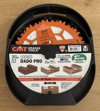

Een tijdje geleden gekocht maar helaas te laat er achter gekomen dat het asgat te groot was voor mijn zaagtafel en dus niet meer kunnen retourneren.
Merk: CMT
Type: 230.312.08M
Asgat: 30mm
Formaat: 203mm
Breedte: 6 tot 20mm
Nieuwprijs: € 330,00
Vraagprijs: € 275,00
Kan worden opgehaald of worden verstuurd via pakketpost.

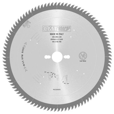

Toch jammer dat ze nog geen versie maken met 30mm combi asgat.
Anders had ik hem graag van je over genomen!
dragonhaertt
11 jun 2020
339
195
Veel tafelzagen met (mechanische) rem hebben twee pennen naast de as, om te voorkomen dat het zaagblad los kan draaien.
CMT maakt voor zulke zagen bladen met "30mm combi" asgat. Die zier er zo uit:

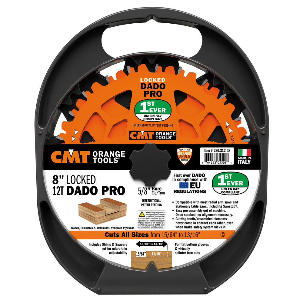

@jvdheuvel Waarschijnlijk moet je dan deze hebben:
200 piek en je hebt m in Nederland.
En check het filmpje vanaf 5:00. Hier zie je een man met deze dado op de meest gekochte contractor-saw aan de slag gaan. 5/8 inch is een universele maat voor de diameter van het schroefdraad op veel machines. Wanneer ie goed vast zit, slijt je schroefdraad uiteraard niet...
Dat is Paoson.... Hij gebruikt de 6" variant, niet de 8" waar je de link van hebt aangegeven. Datail, de werkbank die hij in die video gebruikt, die heb ik ook gemaakt.... en via een van zijn video's ben ik ook op het idee gekomen om een dado-set aan te schaffen en heb toen dus blijkbaar de verkeerde set aangeschaft.... ;-)
