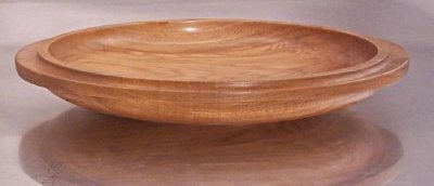

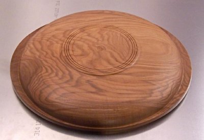

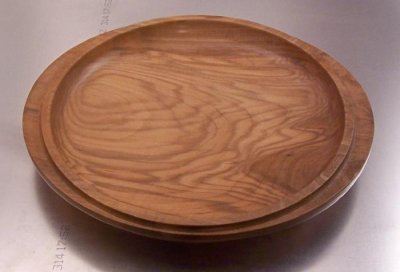

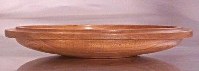

Dit is een schotel die Ik gemaakt heb van Rock Elm (letterlijk Rots Iep) het is het hardste Iepen hout, en wat het ook doet is heel veel krimping waneer het van vers nat hout droogt en dan stabiel is.
Ik had al ondervonden dat Hickory en Amerikaanse Beuk veel kromp, maar deze Iep doet het nog meer, Ik was al eens beschuldigt dat Ik een ovaal draaibank had en het niet liet zien aan de Londense houtdraaiers, dit was omdat ze niet geloofden dat die bowl zo ovaal geworden was van het drogen van dat hout.
Zo de schaal hier was voor gedraaid zo’n 5 jaar geleden en enkele dagen geleden afgewerkt, toen Ik het ruwe stuk opgespannen had en zag hoeveel het ovaal geworden was besliste Ik om het ovaal te laten en een ronde schaal binnen in dit ovale stuk te draaien, zo hier is het resultaat, 31plus cm breed en 27.5 cm diep :).

Ik denk dat je een terechte beslissing hebt genomen om de ovaal vorm te behouden.
Mooie combinatie. Zeer goed geslaagd.

Het is hard werken om wat moois te maken, maar soms werkt het hout voor u.
