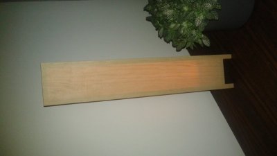

Ik heb een keer een fineer lamp gemaakt deze is vierkant. Ik wilde een set maken dus ook een cilinder.
mijn idee was : ik neem een plexiglas cilinder en hierop lijm ik het fineer met een kleine overlap. Het plan was om dan door beide lagen te snijden en het overige materiaal weg te halen. Ik had me nog niet verdiept in de lijm om het fineer op de cilinder te plakken.
Door tijd gebrek heb ik de lamp nog niet gemaakt. Ik volg graag jouw bevindingen en die van anderen.
