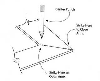

Ik kan hem niet altijd volgen, eerst promoot hij houten winkelhaak zonder veel uitleg over het recht zijn of zetten, en nu is hij enthousiast over een precisie ding. Hoe zegt men dat un retour de balancier ?
Bij een volledig metalen blijft het eenvoudig, gewoon met hamer en pons erop kloppen.

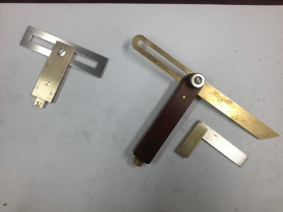

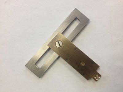

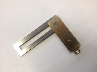

Ik zelf ben daar ook een tijdje mee bezig geweest bv een zwaaihaak die je snel zuiver haaks kan zetten en op 45 graden ook zuiver kan zetten en die dus ook als zweihaak functioneert. Ook heb ik een Thaak gemaakt waarbij je een deel kan verschuiven(liniair) je kan hem dus als normale haak gebruiken maar ook als Thaak. Ik vind het leuk om gecombineerde gereedschapjes te maken die daadwerkelijk een meerwaarde geven aan het gereedschap.
Hier zijn wat fotootjes van mijn gereedschap.
verstelbare haak als T
verstelbare haak als haak
zweihaak en Thaak met klein haakje
Het een sluit het ander niet uit blijkt.
Wil je mij uitleggen hoe je dat doet? klinkt erg interessant!
