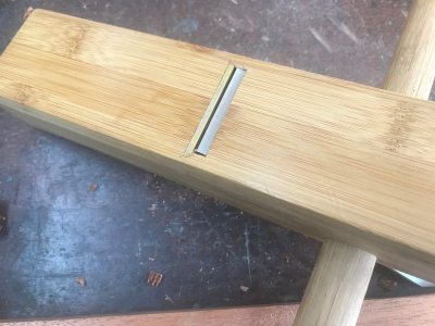

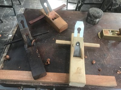

Ornament, zeker het zijn hele fijne schaven die je zowel op duw als trek kunt gebruiken. Als je handen wat moe worden wissel je gewoon van greep. Je kunt dus net als een Japanse schaaf er mee werken, op de Chinese manier handen rond de handvaten wijsvinger bovenlangs op de schaaf of op de westerse manier zoals je een blokschaaf vasthoudt.

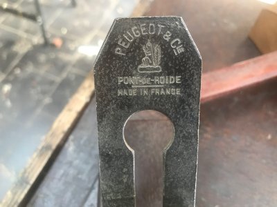

na een jaartje vond ik op de rommelmarkt een oude Chinese schaaf met een dubbel mes van Peugeot en Co gemaakt van heel zwaar hout ik vermoed pokhout.
Een jaartje terug eentje besteld op Alie gemaakt van bamboe en met een messing inleg schaaft lekker.
Zal vanavond wel even een foto posten
groetnis, Roeland

Dank je voor het posten, Roeland.
Die schaven zien er erg fijn uit. Ik wist niet dat ze die ook uit bamboe maakten. het gebruik van een messing stuk als begrenzing van de voorkant van het venster kende ik. De Chinezen zijn pas laat schaven gaan gebruiken, oudste getuige komt uit de 14 de eeuw, ze leerden de techniek van westerse ambachtslui. . Gedurende de 15 de eeuw werd het veralgemeend.
In het begin van de 20 ste eeuw ging men veel schaafmessen , vooral vanuit Sheffield, uitvoeren naar China.
Reden, door het industriële proces werden in het westen schaafmessen gemaakt die in de breedte recht waren en overal even dik waren in de breedte. Dit in tegenstelling tot de ambachtelijk vervaardigde Chinese schaafbeitels.
In de lengte konden de westerse beitels toen eventueel taps toelopen of recht of ook al parallel zijn, maar dat was niet het punt.
In 1930 waren westerse schaafmessen algemeen gebruikt in China;
Of Peugeot en Cie uitvoerden naar China , weet ik niet. Het schaafmes dat je toont is van tussen 1894 en 1936. De eekhoorn stond voor "1 ste Kwaliteit".
