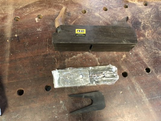

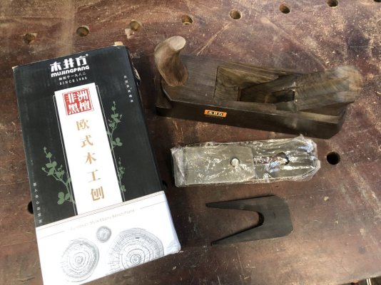

Heb ik deze besteld en deze schaaf kwam begin deze week binnen. 2F91844D-6436-40F9-AEA9-0675BEAD96F0.jpeg
Een fraai doosje met niet meteen de connectie dat het een houtschaaf betreft.

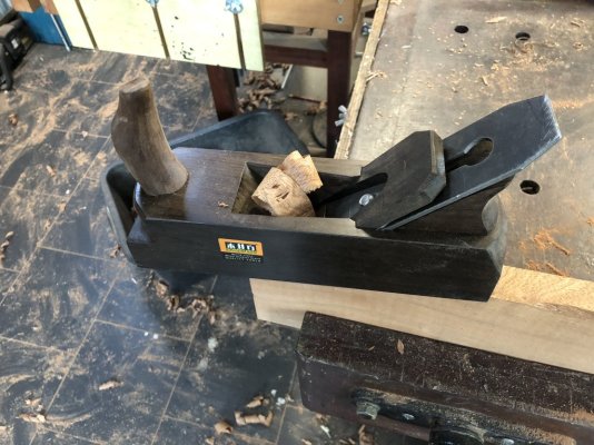

Deze fraaie hoornschaaf is gemaakt van een donkere zware hardhout soort vermoedelijk ebben.
De hoorn is van een andere lichtere houtsoort en is ietwat iel gevormd. De schaaf zelf is redelijk gemaakt en zeer strak(lees scherp) afgewerkt. Het schaafbed is netjes de steun voor je hand achter de schaafbeitel is middels een schuif zwaluwstaart gemonteerd. Zoals in de klassieke houten blok schaven.

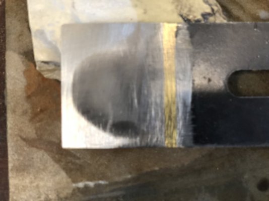

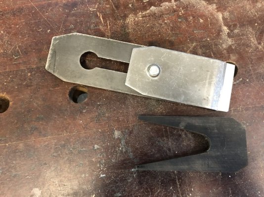

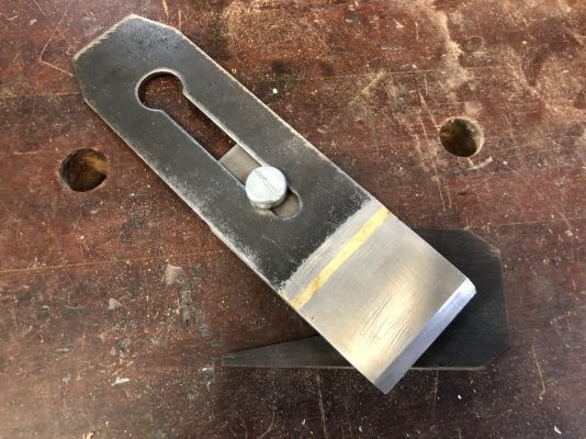

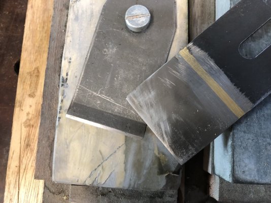

CEC8BC20-EFCD-478B-9B38-DEF4A0A57BF2.jpegDe schaaf heeft een dubbel mes (beitel en keerbeitel) en wat ik niet eerder heb gezien het schaafmes is samengesteld uit twee soorten staal, niet gelamineerd maar een hard stuk staal aan een zachter stuk staal gezet. Vermoedelijk middels hard soldeer aan elkaar gezet(kleur lasnaad). Erg knap gedaan want het staal is mooi strak en vlak
Wat mij opviel was dat het schaafmes een heel klein beetje taps loopt en dat hierdoor de keerbeitel iets steekt.
Niet heel erg want makkelijk aan te passen. Maar voor nu laat ik het zo en heb ik alleen de vouw van de keerbeitel gevlakt.

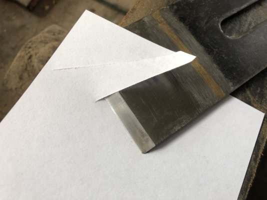

Het schaafmes zelf spiegelzijde gevlakt. De spiegel is iets hol (gelukkig) zodat het vlakken naar de snede zeer snel is, alleen het hoognodige gedaan een drie minuutjes werk, zodat ik snel een test vlak kan schaven

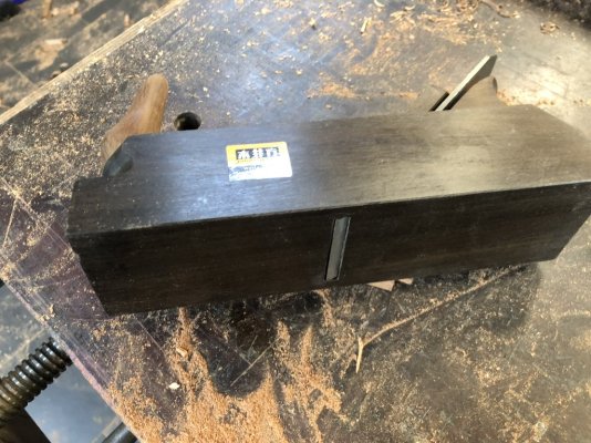

De zool van de schaaf is zonder er iets aan gedaan te hebben mooi vlak met een fijne (kleine) mond opening

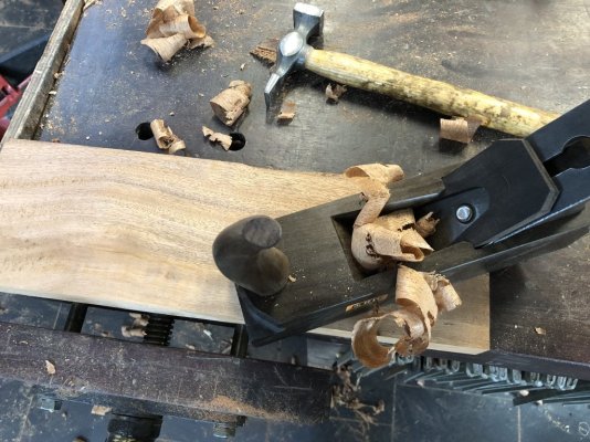

De schaaf presteert uitstekend in dit geval op wild Mahoni (zeer kruisdradig). Vind eigenlijk de mond opening iets te nauw maar ook dit is eenvoudig op te lossen. Zelf ga ik de scherpe kantjes ook nog iets meer afkanten zodat het wat fijner in de hand ligt.
Maar zo uit de doos met alleen de beiteltjes slijpen is deze schaaf niet verkeerd. Met een beetje aandacht op de juiste punten kan dit een top schaafje worden.
