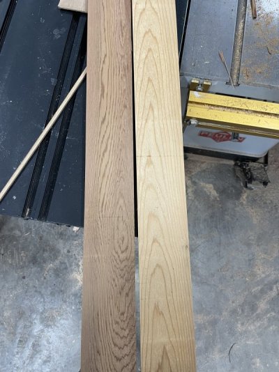

Het houten chalet uit 1982 waar we nu in wonen gaat binnenkort neer. Binnen is veel meranti welke ik ga recyclen.
De buitenkant zou van ceder hout zijn.
Ik heb er twee planken afgehaald en door de van dikte bank gegooid.
Nu ben ik er niet zo zeker van of het ceder hout zou zijn.
Twee totaal verschillende kleuren.
Ze komen van dezelfde plek van het huisje.
Aangestoken en de rook geur is anders dan van die ceder houten strips waarmee mijn vader zijn sigaar mee aanstak.
Als het ceder is wil ik het gaan gebruiken in m’n nieuwe huis. Is het vuren dan ga ik er de hottub mee warmstoken. 😋
Iemand die er iets van kan zeggen?

Red ceder ruik je . Het heeft een eigen geur. De verschillen komen vaak voor. Het waren ooit bomen. Die zijn niet allemaal het zelfde.
Dat klopt iig want Cedar constructiehout (let op de 'a'; western red cedar - Thuja plicata - naaldhout uit noordwestamerika; een cypres) is een heel andere houtsoort dan sigarenkistjesceder (let op de 'e'; spaanse ceder - Cedrela odorata - loofhout uit middenamerika; een mahonieachtige) is een heel andere houtsoort dan klassieke Ceder (libanonceder - Cedrus libani - naaldhout uit het middenoosten; een pijnboom). De spaanse ceder or sigarenkistjesceder is de houtsoort met de kenmerkende geur. Cipressen ruiken een beetje naar sigarenas (vooral Yellow cedar - Nootkacedar). Libanonceder heeft ook een kenmerkende geur maar meer harsachtig - wordt wel gebruikt in de parfumerie - met name in mannengeuren ;-)

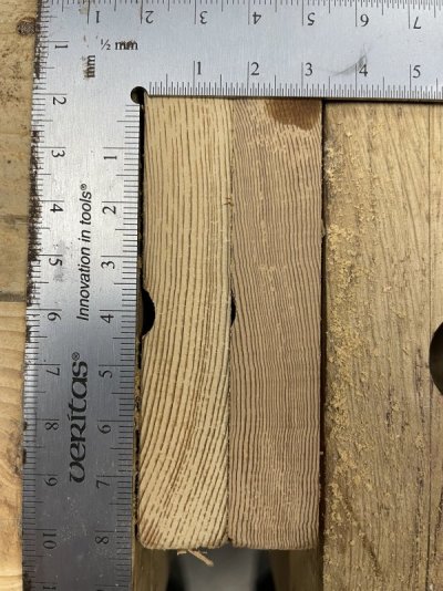

Het is in ieder geval geen onbehandeld vuren.
zijn de planken licht en zacht?
Licht en zacht. Dubbel jup.
Met m’n nagel kan ik er strepen in trekken.
Plankjes zijn beide even zwaar. 490 gram ongeveer. Met de afmetingen van 1,6x9x94cm kom ik uit op een soortelijk gewicht van 0,37 g/cm3. Dat lijkt me erg licht. Zeker als je bedenkt dat ik ze net van de gevel getrokken heb.

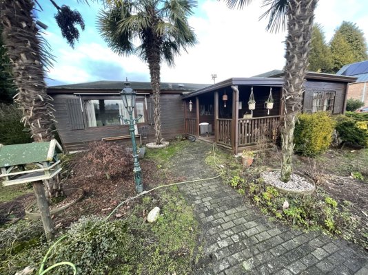

Het betreffende huisje.
Staat op een metalen frame met wielen. Iemand interesse in de biuw van een tiny house?

Links lijkt me ceder te zijn. Rechts is inderdaad wat aan bleke kant, maar kan natuurlijke variatie in de kleur zijn. Dit ceder (Red Cedar zoals Henk zegt) heeft ook wel een karakteristieke geur. Doet mij nog het meest aan bananen denken.

Het is in ieder geval geen nieuw hout want het heeft langzaam mogen groeien. De ringen zitten erg dicht op elkaar.
