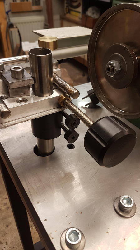

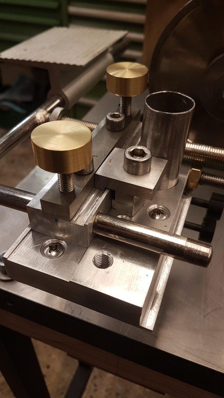

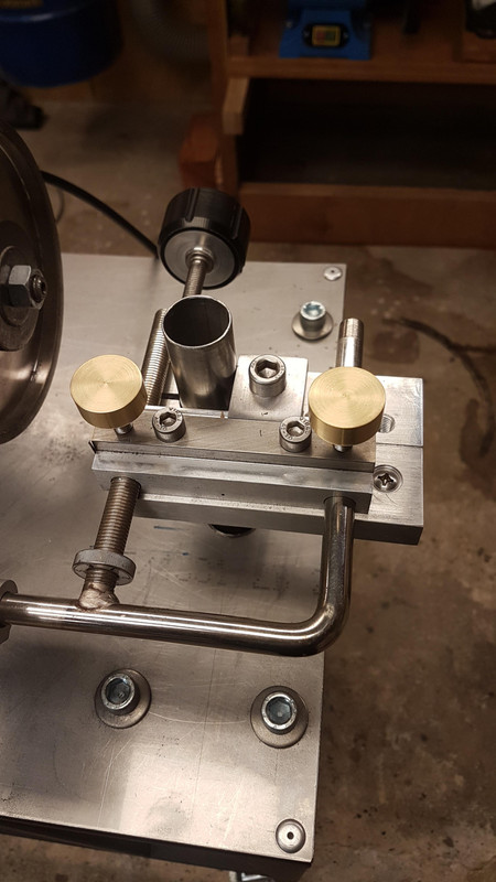

Na wat passen en meten hierop uitgekomen, verstelbaar links/rechts voor/achteren roteerbaar en hoogte te verstellen
Alleen geeft tomek verkeerde info, hadden het over 6 cm van as tot kortste instelling icm een 150 mm wiel maar daar kun je beter 2 cm afhalen grommmm dus moet nog even aanpassen anders werkt mijn borenslijphulpstuk niet, maar verders werkt het prima
herbieferbie
8 aug 2011
247
Oud gastel
Werkt prima , bij nader inzien hoefde ik niks meer aan te passen , vormen van een guts gaat nu razend snel en dan gebruik ik nog een cbn wiel welke niet 100 % meer is, heb inmidde4ls voor 30 euro een nieuwe gescoord maar die laat ik nog maar ff deze doet het nog prima, daarna op de tormek afwerken, is slechts 10 a 20 seconden. Er zit iets verschil in ivm diameterverschil slijpschijven, maar is verwaarloosbaar. Er is ook een hulpstuk van tormek zelf hoor alleen is verstellen dan wat omslachtiger, ik maak dingen liever zelf indien mogelijk, onderdeel van de hobby.

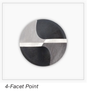

Nou ik heb nog even zitten proberen vanmiddag , uiteindelijk had ik iets wat er wel op leek, tis een beetje spelen met de instellingen en afnames, maar vind het toch wel apart die 2 platte vlakken, als je ze koopt zijn ze altijd mooi afgerond, maar dat zou voor de werking niet uit moeten maken. Als je van die fabrieksvorm naar de 2 platte vlakken toe wil moet je in eerste instantie best wat materiaal wegnemen, echter verdraait dan ook het beeld iets natuurlijk. Voor het mooie moet je eerst grof verwijderen dan opnieuw inklemmen en dan het truukje doen.

Als je platte vlakken krijgt, doe je toch echt ergens iets niet goed. Die keff doet precies hetzelfde als zo'n ding van 2 tientjes. Die van 2 tientjes gaat tot 19 mm als ik het mij goed herinner. Ook kleine boortjes kan je prima slijpen. Het is een beetje knullig om een boortje weg te gooien omdat je niet kan slijpen. Ik begrijp uit je reactie dat je zo'n simpel grijs dingetje hebt? Daar zijn twee types van. Een met de as recht op en een met de as onder een hoek. Daar bij maakt het uit hoe je de boor in het gootje moet leggen.
