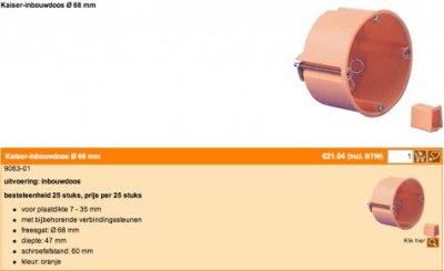

De stand voor onbouwdozen zaagt een rond gat van 68mm waarin elke hollewanddoos past. Als je de in Nl bekende dozen hebt met vierkante stukjes eraan die je kunt koppelen dat gaat natuurlijk niet zonder die vierkante stukken eruit zagen. Deze passen bijvoorbeeld wel:
Werkt errug makkelijk, ik vind het zo verbazingwekkend dat ik voor de lol een hele serie gaten heb gezaagd, zo vernuftig. 2 gaatjes op 34mm van elkaar et voilà.

Als een electricien aan z'n werkgever om een decoupeerzaag van ruim 400euro vraagt om electradozen mee in te zagen, krijgt hij als antwoord "voel eens aan je hoofd, hier heb je een gatzaag voor in de boormachine, kost 30 euro en werkt sneller".
