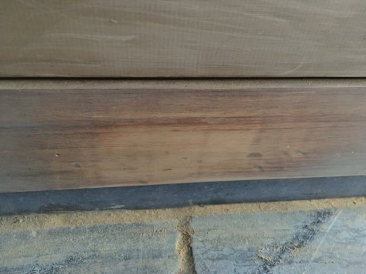

sommige mensen zeggen dat die vlekken op de eerste foto vocht is,maar de vochtmeter voor hard hout heeft geen vocht aan,beste is gewoon opschuren met zacht schuurpapier zeker?

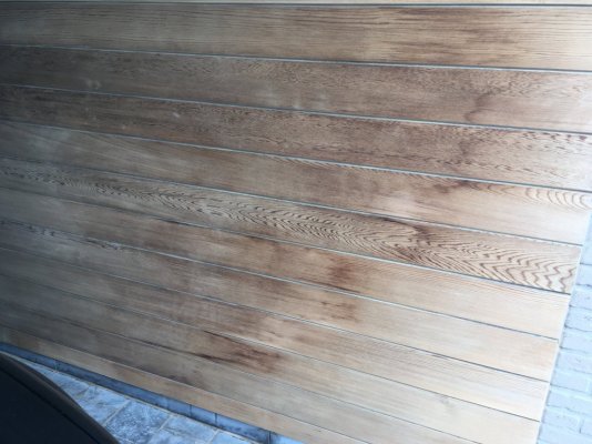

de lange fijne draad kan naar ceder wijzen
ceder is zacht naaldhout, maar goed weerbestendig

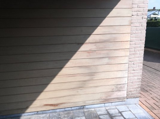

het oorspronkelijke hout is prachtig, ik wil het niet donkerder, het is geplaatst eind 2006,ik wil alleen die plekken op de eerste foto eruit halen, maar als het vocht is vrees ik ervoor
als je weet wanneer het geplaatst is, dan heb je misschien ook nog een bonnetje voor de aankoop van het hout . . . waarop de houtsoort staat
plekken zijn inderdaad meestal het resultaat van reactie van het hout op vocht
die zijn niet altijd oppervlakkig

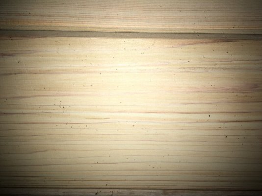

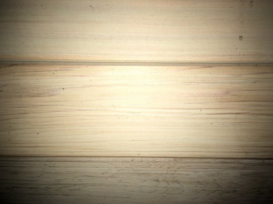

Lijkt mij onbehandeld cederhout.
Kan prima tegen weer en wind als het maar goed kan drogen elke keer het nat wordt. Vergrijst sterk en in verschillende mate afhankelijk van nat/droogcycli en zonlicht.
Ik zie een patroon van schuine lijnen, evenwijdig met de schaduwlijn (dak?) op de foto. Vermoedelijk het gevolg van verschillende blootstelling aan (slag)regen.
Als het geventileerd geplaatst is (luchtstroom mogelijk aan achterzijde), dan moet dat na 15jr nog in prima staat zijn en dan zijn de vlekken enkel verschillende mate van vergrijzing.
Oplossing: afschuren en behandelen om te voorkomen (vertragen) dat het opnieuw vergrijst.
Afschuren met K120. Of het ceder is, zal snel bevestigd worden als het ruikt als potloodslijpsel (goeie potloden zijn van ceder gemaakt).
Behandelen zou ik met olie doen. Dan kan het nog ademen, drogen. Beits kleurt dus enkel doen als je de natuurlijke kleur van ceder na het schuren niet mooi zou vinden, wat me zou verbazen. Vernis of transparante lak legt een volledig dichte laag. Als er dan toch vocht in raakt kan dat moeilijk weg en kan het gaan rotten.

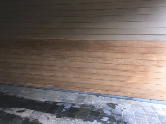

beste,
heb alles opgeschuurd
maar vanaf het iets vochtiger is
komt er terug een patroon in de panelen dicht bij de straat
er kan nochtans geen water achter ofzo
reageert cedar zo rap op paar druppels water?

jorisvh
Ik vrees van wel, verschil in omstandigheden van vocht en licht geven snel een verschillende vergrijzing.
Ik vind zelf zowel het versgeschuurdere rodere als het vergrijsde mooi, maar inderdaad die overgangen niet.
Wat ik eerder zei:
